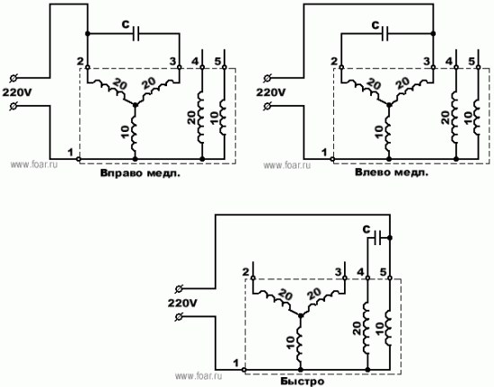

Добър ден колеги,имам въпрос относно свързването на един ел мотор понеже не мога да намеря човек реших да пиша тук .Мотора е от пералня но не знам от каква,от него ще става шмиргелче за вилата за дребни неща, вече мина през стругар и съм му направил крака за захващане в масата но отава проблема със пускането му качвам ви снимки и дано успеем!!!

Дай отблизо инфото, което се вижда на последната снимка точно по средата.

Двускоростен двигател от "Перла". Виж тука във форума ,има много писано .Ако не намериш-по късно ще ти пратя схемата на включване/ трябва да я изровя/. Цветовете са стандартни.
fikata - майстор
1.Бързи обороти - (2 полюса) - между С1 и П2 се свързва кондензатор 16 или 20 микрофарада (на табелката на мотора пише колко), а 220V се подават между извод С2П1 и един от двата извода С1 или П2 към които е вързан кондензатора (в зависимост от това в каква посока искаш да се върти)
2.Бавни обороти - (16 полюса) - кондензатора е свързан между С2 и В2, а 220V се подават между А2 и С2 или В2

При мен кабелите са 5 а този май не е от перла,защото мотора от перла който имам е съвсем други вид мисля че ?

Не можах да намеря схема на буксата. Ако в нета няма ще трябва да се отвори двигателя и да се види коя жица къде е свързана. Естествено и измерване с мултицет ще е задължително.

я виж на буксата има ли номера
намерих една снимка на този двигател ето тук http://forum.woodtools.ru/index.php?topic=4591.175 и :
1 бяло
2черно
3жълт
4син
5червен
от горния линк има препратка към друг линк където има схема http://www.foar.ru/topic.php?forum=30&topic=39
