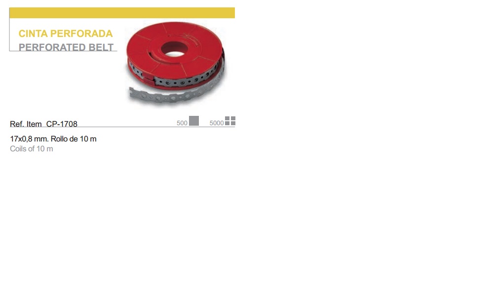

valentino76bs
- Мнения: 2644
4X6 , а тази лента каква е?
jekasus
- Мнения: 7831
valentino76bs написа:4X6 , а тази лента каква е?http://obobettermann.bg/perforirana-mon ... -2083.html
