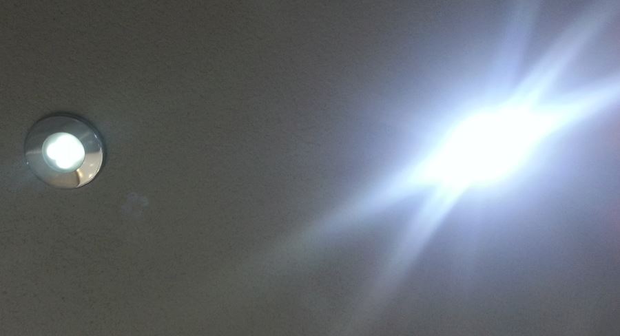

преди време си поръчах тези лед луни от ebay:
Минаха няколко месеца и половината от луничките започнаха да светят много по-слабо, с леко примигване.
Ето един паралел между слабосветеща нормалносветеща (все още) луна:
има ли някакъв начин да се възстанови светенето?
Какво се е случило? Гледам имат едни винтчета и може да се разглоби-но какво да погледна вътре?
Благодаря.

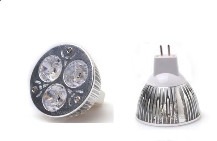

това е лед луната:
http://www.ebay.com/itm/230966643091?ru ... 26_rdc%3D1

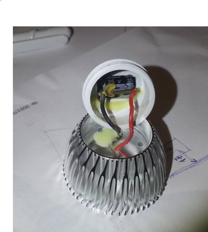

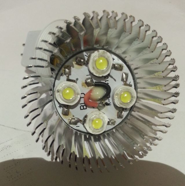

отворих луната. Ето какво представлява:
Какво мога да направя сега?
moimoimoi - майстор
според мен диодите са заминали
я пипни една работеща добре луничка след 20 минути работа колко е топла.диодите много ги мори топлината а ако тавана ти е с вата и не може да се охлаждат
kozl - майстор
Диодите паралелно ли са свързани или последователно? Е подай и 12 волта и премери напрежението в-у диодите. Предполагам, че ако са свързани успоредно напрежението ще е еднакво за всички, а при последователно дефектиралия ще е с различно от останалите.
Аз преди години купих една луна 3W/12V с един диод от Ташев-Галвинг с гаранция и два пъти ми я сменяха докато изтече гаранцията. След няколко месеца светене светлината започва да намалява и вместо да свети - мъжди. Последната я разкербовах и се оказа, че диода работи перфектно, но оптиката (лещата) потъмняла и загубила прозрачност.
DMN - майстор
Най-вероятно диодите са свързани последователно. Имам една подобна луничка, но с 3 светодиода като тези от снимката. Като ги мерна с мултицета, този диод, който измервам светва слабо, а другите не, което означава, че не са успоредно свързани. И според мен проблема се е появил от лошо охлаждане. На моята съм махнал "оптиката" за да не ми фокусира светлината в една точка и я ползвам в едно тяло от нощна лампа да ми свети нагоре в тавана. Работи по 5-6 часа непрекъснато в денонощието и проблем няма, но и охлаждането й така е по-добро.
