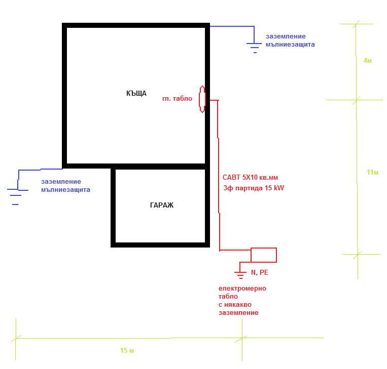

Здравейте, имам някои глобални чуденки относно локална инсталация :shock: . Ще радвам на мнения и съвети, тъй като нямам опита, а въпросите са за сериозни неща и не искам да правя нещо глупаво и безсмислено.
Заземление на мълниезащитата.
Действам направи си сам, като спазвам ел. проекта.
От покрива, в 2 срещуположни ъгъла на къщата, съм пуснал 2 спусъка от Al ф8. От ревизионните кутии съм положил под пътеките поц.шина 40/4мм, която излиза на 2-3м от къщата. Като за начало, ще купя 4 поц.кола (63/63/6мм по 1.50м дълги с шина 1.50м). По 2 кола на спусък. Гледах на Шнайдер, че препоръчват V образно свързване, за по-добро отвеждане на ВЧ токове.
Въпрос 1: На какво разстояние се забиват един от друг коловете и как се свързват шините ( предполагам заварка и боя) ? Приемам и други методи за каменист терен освен с колове, че нито съпротивлението ще излезе лесно, нито забиването ще е лесно.
Заземление ел. инсталация
Първо да поясня, че ще слагам катоден отводител, защото сигурно е от значение за заземлението.
На картинката се виждат разстоянията от електромерното табло ( закачено на стълба) до моето вътрешно ел.табло и до заземлението на мълниезащитата. В ел. проекта ми е дадено да заземявам при електромерното табло. Това как да стане, като таблото е на енергото - дотам съм пуснал 5х10кв.мм. ( 3ф. партида) и земята и нулата са ги вързали заедно. Нормално, нали правят TN-C. Аз съответно ще правя TN-C-S, тъй като за ТТ писахте, че е по-отговорно откъм следене във времето. Заземлението на таблото на енергото вероятно не е кой знае какво ( има някаква шиничка, но не се знае повече). Какво мога да направя, едва ли е редно да заземя по-качествено общото табло. А и на него са 4 къщи и не съм наясно от негативите да е общо заземлението, макар и най-близо до моята. Максималното разстояние от стълба до отдалечения край на двора е 25-30м.
Въпрос 2: Ако му се измери съпротивлението към земя и е добро, дали мога да го ползвам и за мое заземление?
Ако пусна допълнително заземление в близост до моето вътрешно табло ще е най скъпия и труден вариант – освен двете на мълниезащитата , ще трябва да правя и трето на ел.инсталацията. Освен това, ако е до къщата, ще е на около 4м до заземл. на мълниезащитата.
Въпрос 3: Да не би да могат да се обединят? Близостта им не означава ли , че при светкавица ще се получи много висок потенциал на всичко заземено в къщата?

1.Коловете се разполагат на р-е 2.5 м един от друг като се прави изкоп 0.5 м от кота терен и тогава се набиват в земята.Свързването на коловете и шината е чрез заварка и местата се асфалтират против корозия.Ако почвата е камениста може да се използва и хоризонтален заземител /затворен контур/ около къщата.За подобряване на съпротивлението на почвата се предлагат подобрители но всичко е разходи.
2.След като сте пуснали 5х10.0 мм2 ще ползвате заземлението на електромерното табло.Най добрият вариант за Вас беше САВТ 4х16.0 мм2 т.к.цените са близки.Ако трябваше да Ви правя проект щях да сложа кабел СВТ 4х6.0мм2 все пак не се прави проект на "курник" и трябва да отговаря на условия за експлоатация 25-30 год.Сечението на шината не трябва да е < от 50 мм2 иначе може да има проблем при табло ТЕПО/ТЕМО/ 4П+ЧМ.
3.Мълниезащита и заземител на табло се обединават чрез връзка под земята.

1. Както ти казва колегата sts. Връзките се покриват с сафалтов лак. Дори асфалтов грунд е по-добре от боя. Може да се намери в магазини за хидроизолация. Коловете (ако успееш да ги забиеш) се свързват с болтова връзка, за да може да се разкачат за периодично измерване. За индустриални обекти проверката е на 10 години. На някои обекти болтовата връзка я правят в кутия с IP54 или по-голямо (2-10 лева), за да нямат ядове след 10г. Не е задължителна особеност.
Следвай проекта.
2. Таблото на ЕРП-то е заземено за безопасност. Работната нула е заземена в трафопоста. Не се стресирай, като измериш преходното съпротивление на прясно забит кол на 1-вия ден или 1-вата седмица. То ще си дойде след 2-3 месеца. Нормално е да измериш по-добра стойност на чуждото заземнелние, понеже е правено по-отдавна.
3. Както казва колегата sts.

Sts, казваш да ползвам заземлението на електромерното табло. Това означава ли че може да не правя мое собствено? Но ако мога да обединя мъолниезащитата с заземлението не ел.инсталацията и да ползвам едни колове... Шината на ТЕПО е около 30х3мм, но с какво е свързана в земята, не знам. Пуснал съм САВТ 5х10кв.мм, но понеже имам и още една монофазна партида имам и СВТ 3х10кв.мм. Т.е. към заземлението на таблото са свързани 2х10кв.мм. алуминий и 1х10кв.мм мед.
Къщата е в село до Варна, района не е много гръмотевичен.
Engineer, между алуминиевия спусък и шината под пътеките имам разединител и кутии съм купил. За тази точка ли говориш или ако имам по 2 кола на спусък да имам разделяне и между коловете за да се мерят поединично? А мълниеприемниците са алуминиеви , там няма чудене.
От едната страна имам изкопана за „пречиствателната” станция една дупка 3.50х2м , дълбока 1.60. Нещо не може ли да се измисли и да се ползва, напр. да положа нещо на дъното, което е равно. Лошото е, че отгоре ще са 2 пластмасови контейнера с диаметър 1,40-1,60 и няма да се ползва цялата площ. А отдолу е почти изцяло някакъв варовик. Пада се близо до спусъка на мълниезащитата.
Не разбрах това „Мълниезащита и заземител на табло се обединават чрез връзка под земята.”
Т.е. мога ли да ползвам едни и същи колове, към които да свържа мълниезащитата и заземлението на ел. инсталацията ? Т.е. както съм дал картинката, да пусна от ел.таблото кабели за земно и да ползват с десния спусък на мълниезащитата едни колове? Какво да правя с нулата – да си остане с потенциала на таблото на енергото (май да?) или да е свързана към мойто заземление?

Можеш спокойно да използваш заземлението на таблото. Затова имаш 5 и 3 жилен кабел съответно за трифазната и монофазната партида. стига да не са много дълги линиите.
П.П. А ти си сложил схема 11м не са нищо
Знам, че се допуска, ама за мен е абсолютно грешно да се обединяват двете отделни заземителни защитни инсталации-на захранването и мълниезащитата
engineer - специалист
radius написа:
Точно за тази точка говоря. Но и за болтовата връзка на кола. Профилните колове, за които приказваш, фабрично имат заварена поцинкована шина 1.5 - 2м 40х4 с отвор за болтова връзка вкрая. Тази връзка трябва да е достъпна след монража. Ако имаш по 2 кола на спусък вече е излишно да ги разделяш поотделно. Дори според мен са достатъчни 2 кола за сградата, както е по скицата.
Мълниезащитата и заземлението се обединяват. Имаше спорове в друга тема. Мога да се съглася с MIRO_073 от гледна точка на това, че при прекъсване на работната нула в трафопоста (което се случва понякога) през твоите колове ще минат нулевите токове на останалите съседи, които в определени ситуации дори могат да превишат фазният ток. Но пък ако са добре заземени при тази Аварийна ситуация пак си гарантираш безопасност.
