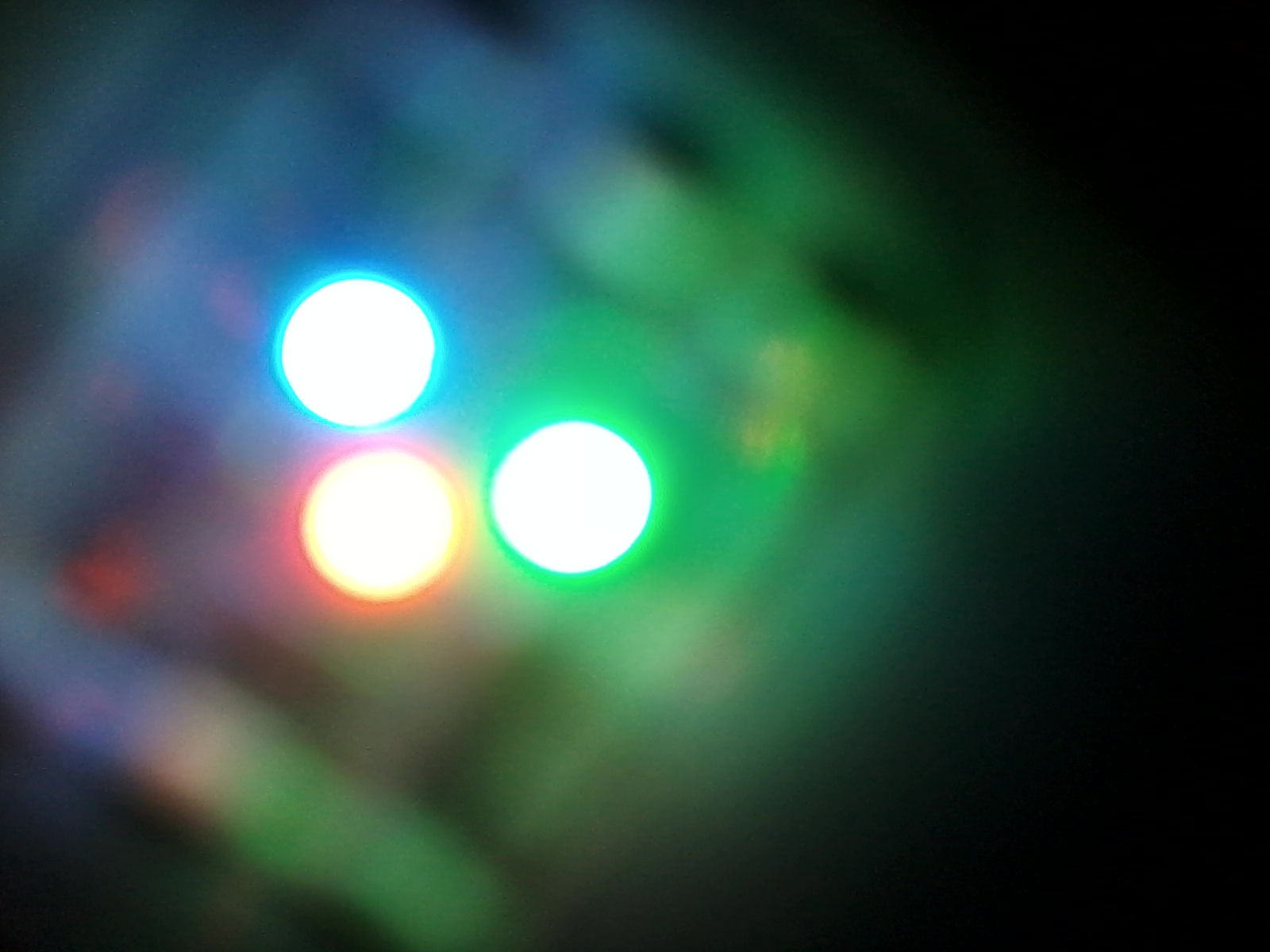

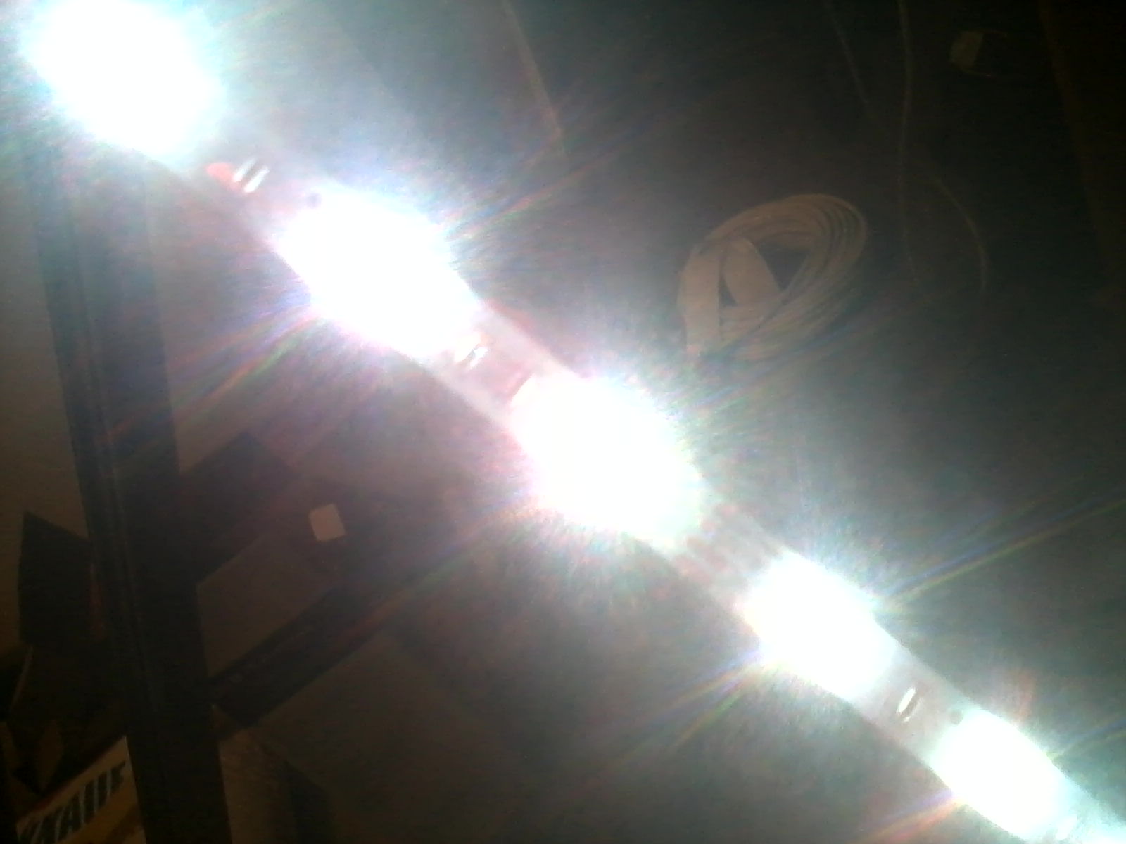

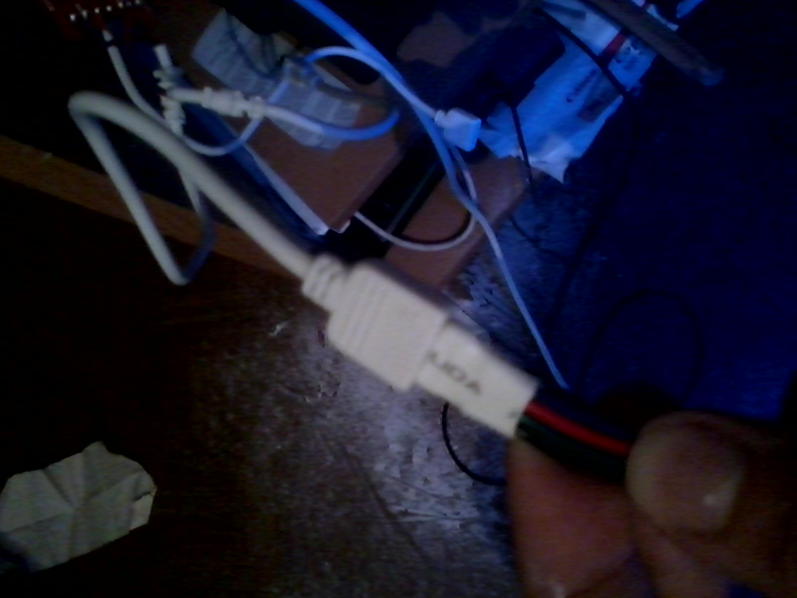

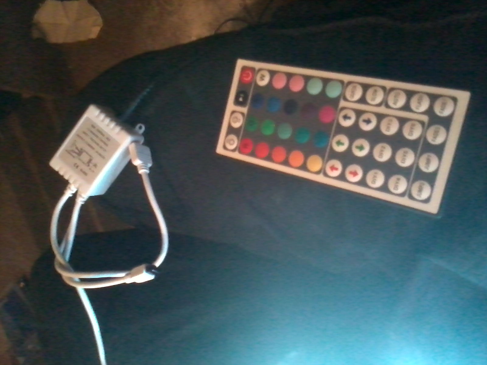

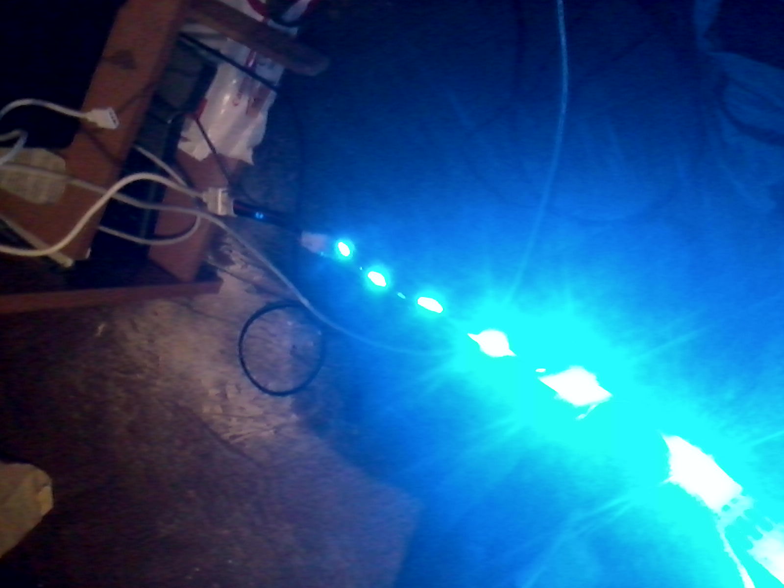

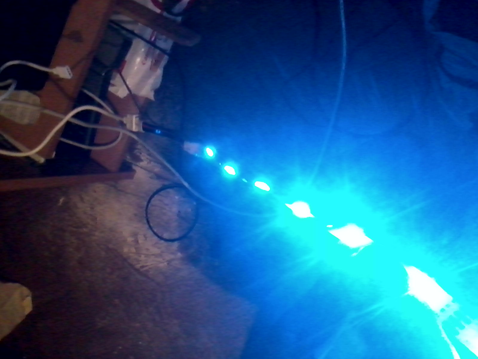

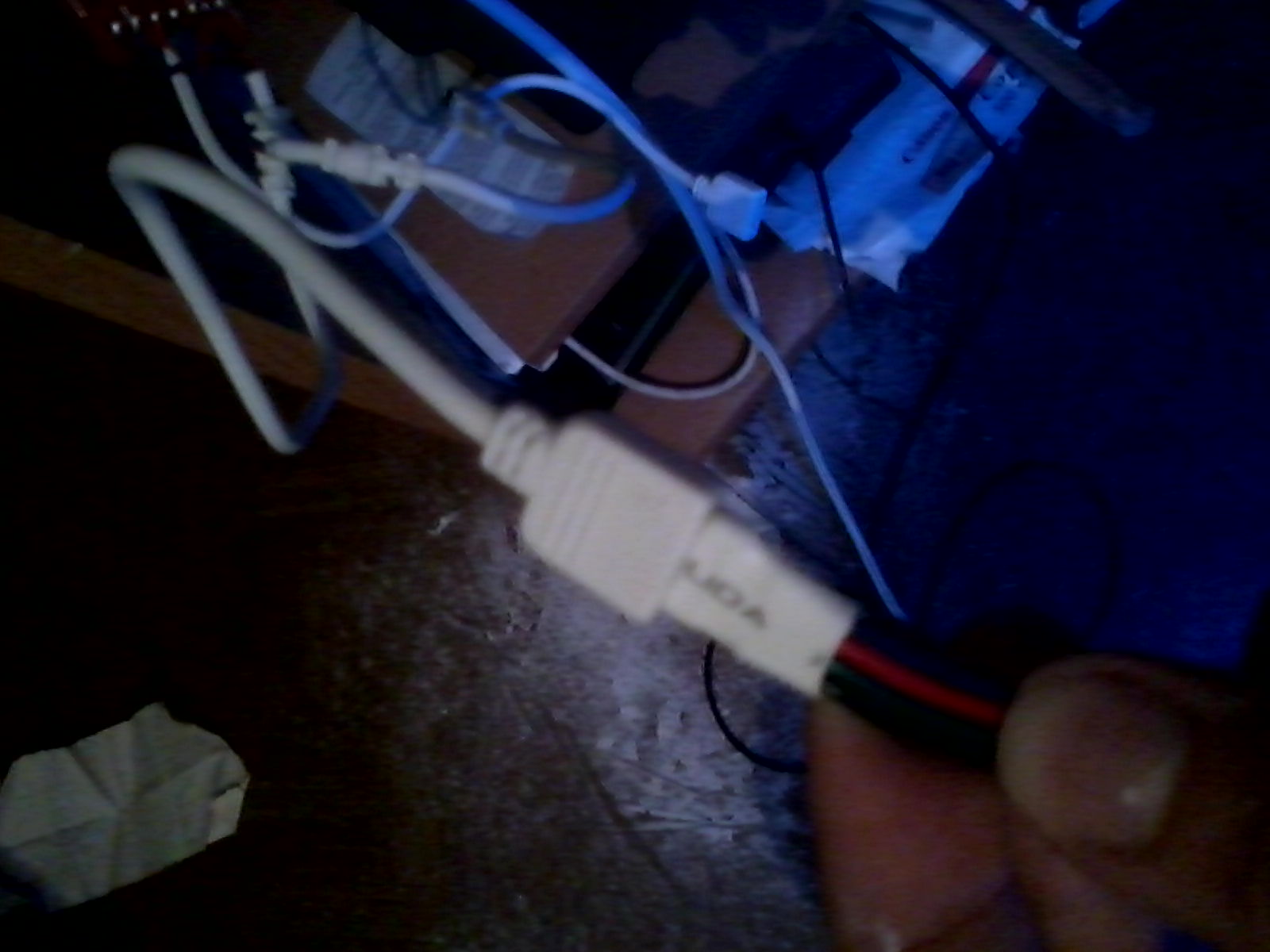

Да се е случвало на някой като включи котролера и лед лентата цветовете които светят да са червено синьо и зелено и да светят заедно.Аз правя проверка дали всичко е добре но нещо не тръгва а първия път като пристигнаха ги пробвах и работеха много добре.Другото е че като обърна поляритета на входа на контролера лед лентата свети само в синьо.Та възможно ли е да е от контролера или е ЛЕД лентата.
P041013_0013[01].jpg а за да свети в синьо това също го обръщам
P041013_0013.jpg когато е с обратна полярност

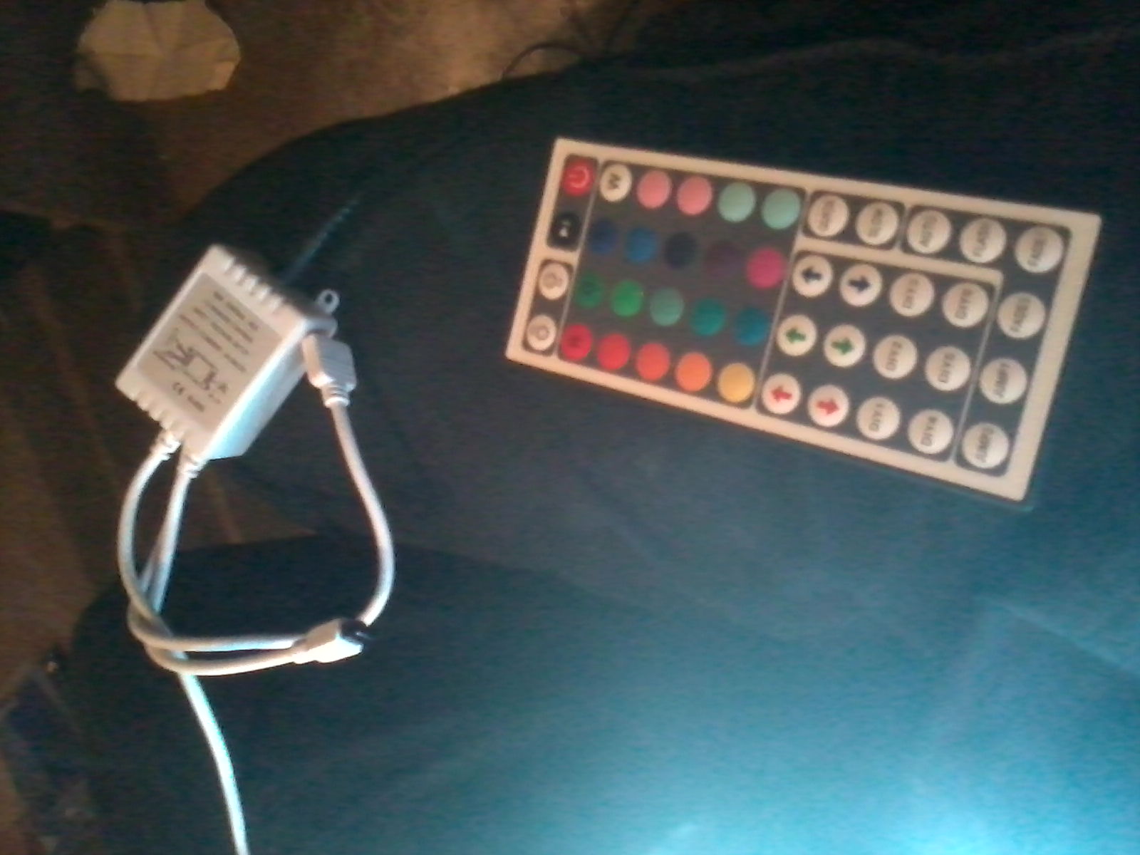

P041013_0002[03].jpg контролера ми
така светят когато е свързано както трябва
