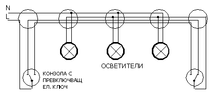

ремонтирах старата къща като пристроих нови помещения към нея.Демонтирах още при строежа старата ел.инсталация.В момента искам да направя нова ел.инсталация на къщата.Същата е от три стай и баня и тоелетна.Мисля да пусна три кръга като вържа осветлението на един, контактите на втори а бойлера и един силов контакт на трети.Малко ли са тези кръгове или трябва да разделя осветлението и контактите в стайте на други различни кръгове.Контактите ми е ясно как да ги свържа също и по принцип осветлението но искам часто от него /това в коридора/ да е дивиаторно.Моля за схема как от разклонителната кутия да вържа два ключа с две лампи дивиаторно.

Стаите те съветвам да ги разделиш, но и да не ги разделиш не е фатално. Все едно да кажа че моята панелка се е запалила, като всичко е на едно. Ето ти и схема на девиатора, супер елементарно е стига да го схванеш. Наи лесно е и двата ключа да ги закараш с трижилен кабел в кутията и оттам да пуснеш двужилен към лампата....

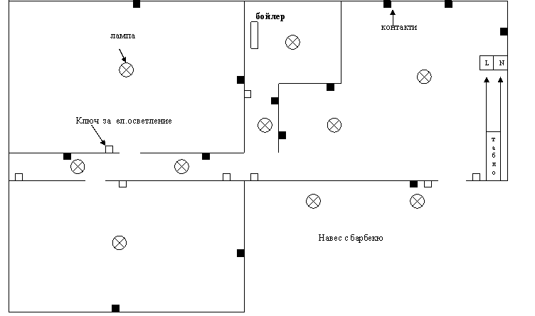

- Мнения: 3
Това е разположението.Ако по него може да ми направите схема много ще ви бъда благодарен.Ако има по добър вариант нека да го видя.Благодаря предварително.Схемата за девиаторите е идеална.

виждам табло със 7 токови кръга. 1ви - печка, 2ри - бойлер, 3 - пералня, 4 - контакти една стая, 5 - контакти друга стая, 6 контакти 3 та стая, 7 - осветление. 1ви и 2ри са ти с 4 квадрата кабел - с директна теглова линия до таблото, 3ти ти е с 2 квадрата и половина, пак директен до таблото. Останалите щеги събереш в разкл кутии, като започваш от последната точка и вървиш към таблото.
- Мнения: 3
това е схемата
