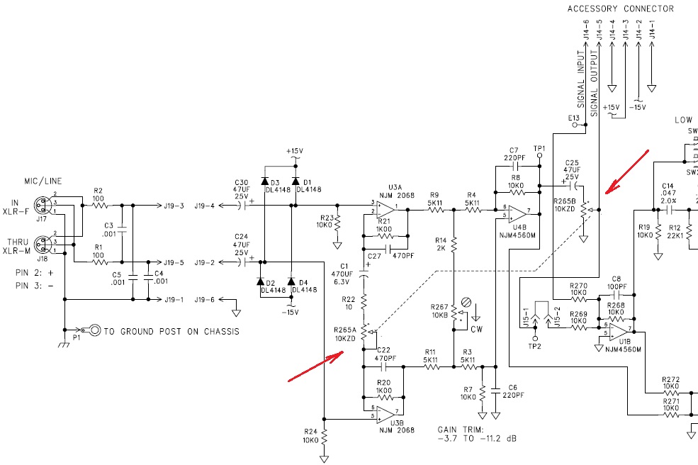

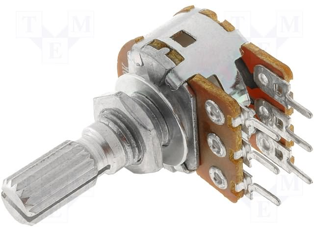

Здравейте на всички.Зная,че тук има хора,който са с много знания и биха ми помогнали затова пиша именно тук.Проблема ми е следния:потенциометър на активна тонколона MACKIE SRM450 пращеше и реших да го напръскам със спрей за потенциометри(не го зная какъв е точно).След хубаво въртене на ляво и дясно,усетих че като въртя усещането не беше толкова мазно както беше преди.включих озвучителното тяло,но звук-никакъв.Въпроса ми е как да разберра дали потенциометара е за смяна?Като го сменя или има и друг начин.Потенциометара е с 6 крачета.Какъв е проблема според вас господа специалисти??Поздрави на всички.Благодаря предварително.
Junak - майстор
Сменай. И друг път хубаво чети с какво пръскаш
Дали е здрав ще разбереш като го измериш с мултицета. Това дето няма никакъв звук е малко притеснително. Дори и да не е много читав потенциометъра при максимално усилване би трябвало да изкара звук. Не е ясно какво точно си ровичкал като си я разглобявал и какво си сътворил. :)
А потенциометъра е този сдвоения от схемата 10кΩ. На някои от същия модел крачетата не са на два реда а са на един ред, пак шест броя.

Ако утре като сваля потенциометъра,на него не е посочена характеристика,какъв потенциометър да купя?Поздрави
Според мен би трябвало да е логаритмичен.
ditronix - специалист
Според мен не бързай да го сваляш че не се знае какво ще се случи. Дай накъсо средното с горното по схемата крачета на потенциометъра. Ако той е повреден,музиката ще "гръмне" с пълна сила. Аз се съмнявам обаче,че има друг проблем. Ситуацията с "мазното" въртене е нормална-спреят в първия момент "разхлабва" смазката на оста и малко по-късно,след изпаряването му тази смазка възстановява консистенцията му. Ако се стигне до смяна-да,новият потенциометър трябва да е логаритмичен. Само че не знам от де ще намериш такъв :?
