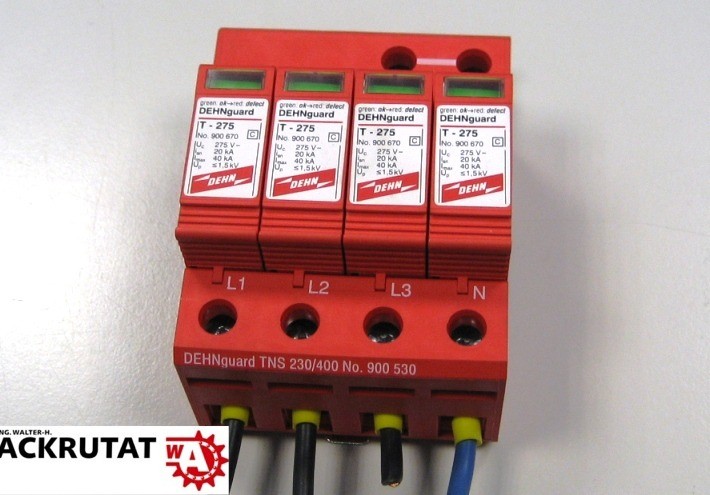

Изпадна ми хубаво табло за новата къща и с него ми дадоха и това на снимката. Та някой знае ли за какво точно се ползва и как се връзва.

Благодаря. А за какво служи? Като го гледам освен да отведе и трите фази към заземителния кол друго не виждам да прави. И най важното как се връзва?

Пазите от постъпили вълни на пренапрежение по мрежа НН.
За вързването мисля, че се вижда от дадената от теб картинка.
Това с "изпадането" на табло и с него ти "дали" нещо дето дори и в Китай струва над 250 лева ми намирисва на лява ръка, десен джоб. Вероятно и двете са тафосани. Като гледам и как са рязани жиците вместо да развият винтовете. Още повече е здрава - зелени са всичките патрони. Още повече - сменят се. Никой не изхвърля такива неща и не ги демонтира ако са здрави!

За връзването - може да си връжеш обувките, кравата, козата и други такива. За свързването - на него си пише кое къде. В Интернет също си пише за какво е начина за монтаж.

Тук намерих подробна и ясна информация.
http://www.schneider-electric.bg/docume ... ochure.pdf
http://www.schneider-electric.bg/docume ... alogue.pdf
