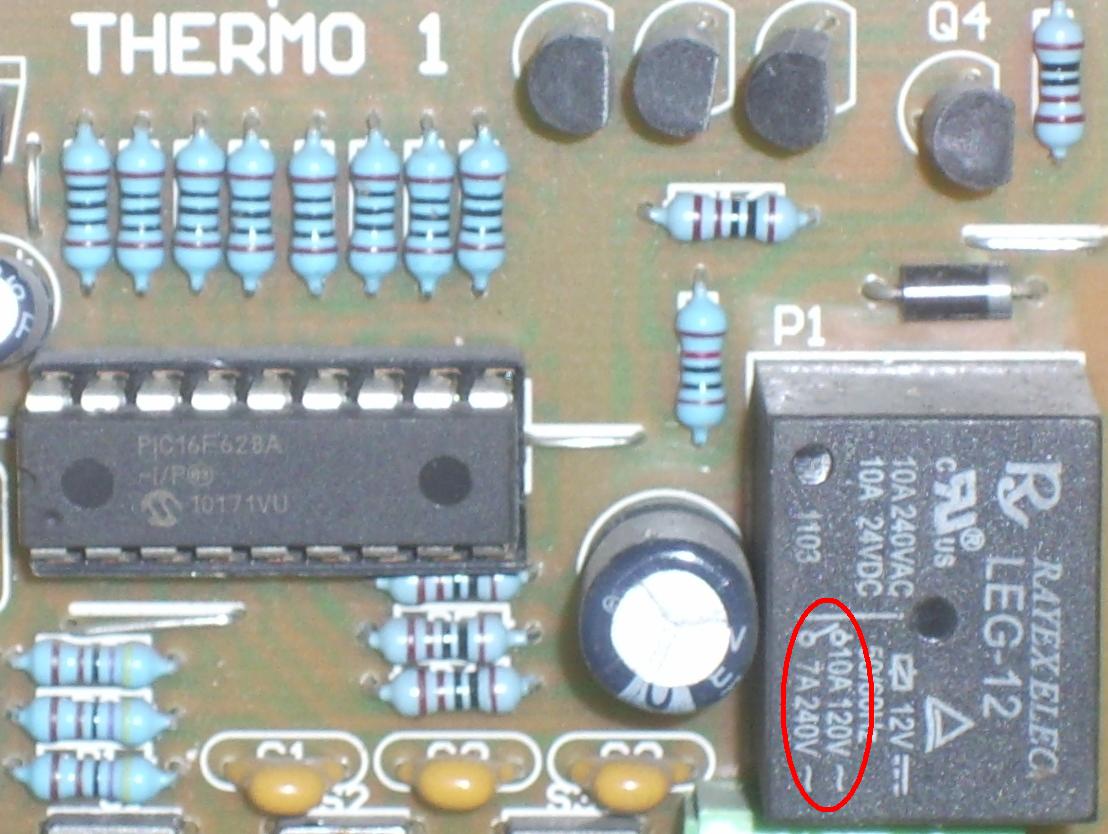

Моята помпа, която е Грунфус или нещо подобно, се управлява от едно малко реленце (довечера ще го снимам, за да го видиш), а съм направил и схема на термореле с термометър, която вместо реле има симистор и до 500 вата няма нужда от радиатор за охлаждане на симистора. Ако помпата ти е от малките, тези които се използват за домашно парно, то мощността е много малка - някакви си 60 вата. При мен релето е в повечето време включено с цел сигурност. Ако нещо се повреди - изгори релето, транзистора, захранващият трансформатор или устройството като цяло спре да работи, то релето ще се освободи и ще включи помпата постоянно. Допълнително електрониката е дублирана от механично термореле, работещо на 5-10 градуса по-висока температура.

Едно реле е достатъчно и няма какво да го мислиш. С реле са изпълнени фабричните контролери за
управление на такива помпи.
nikolovvd - майстор
Ето обещаната снимка! Както се вижда допустимият ток при 240V е 7 Ампера. На практика релето е под напрежение (със затворен контакт) цяло Лято плюс няколко месеца от Пролетта и Есента или общо 6-7 месеца за тази година. Устройството е под напрежение от 3 години - 24/7/365!
