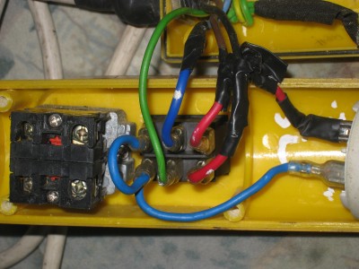

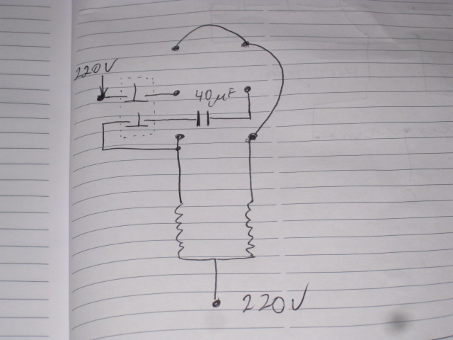

Здравейте колеги имам нужда от помощ.Става въпрос за тази лебедка. http://c511919.tootoo.com/product-53337 ... hoist.html Колебая се за начина на свързване на мотора. Двигателя е монофазен с кондензатор 40 мф в джоЙстика има и спирачка която се задейства от магнитното поле на мотора .От двигателя излизат три проводника.Мислех си че едната е пускова а другата работна но нещо много им са равни съпротивленията 4.3 и 4.5 ома и 8.5 общо за двете намотки последователно с общ край.Прилагам снимки понеже успях само на единия джойстик да сваля схемата на клю4а/стоп бутона е изключен/.Интересува ме дали и в двете посоки на въртене се използва кондензатора или само в едната когато вдига.Изпробвах го когато вържа последователно кондензатора на едната намотка тръгва на ляво /примерно/а когато го пусна без кондензатор иска да му се помогне и завърта на дясно.Пробвах и варианта първо на едната намотка кондензатора после на другата така работи перфектно сменя си посоките ,но дали така трябва да е? Ключа е с 6 извода като средните прехвърлят към крайните.Втората снимка е както си беше а по първата смятам да го свържа,ако не греша разбира се!
shadow__01 - майстор
Схемата би трябвало да е тази https://www.google.bg/search?safe=off&c ... B250%3B145
Реверсирането става с обръщането на изводите на пусковата намотка и кондензатора свързан последователно към нея. Би трябвало да е тази с по-високото съпротивление.

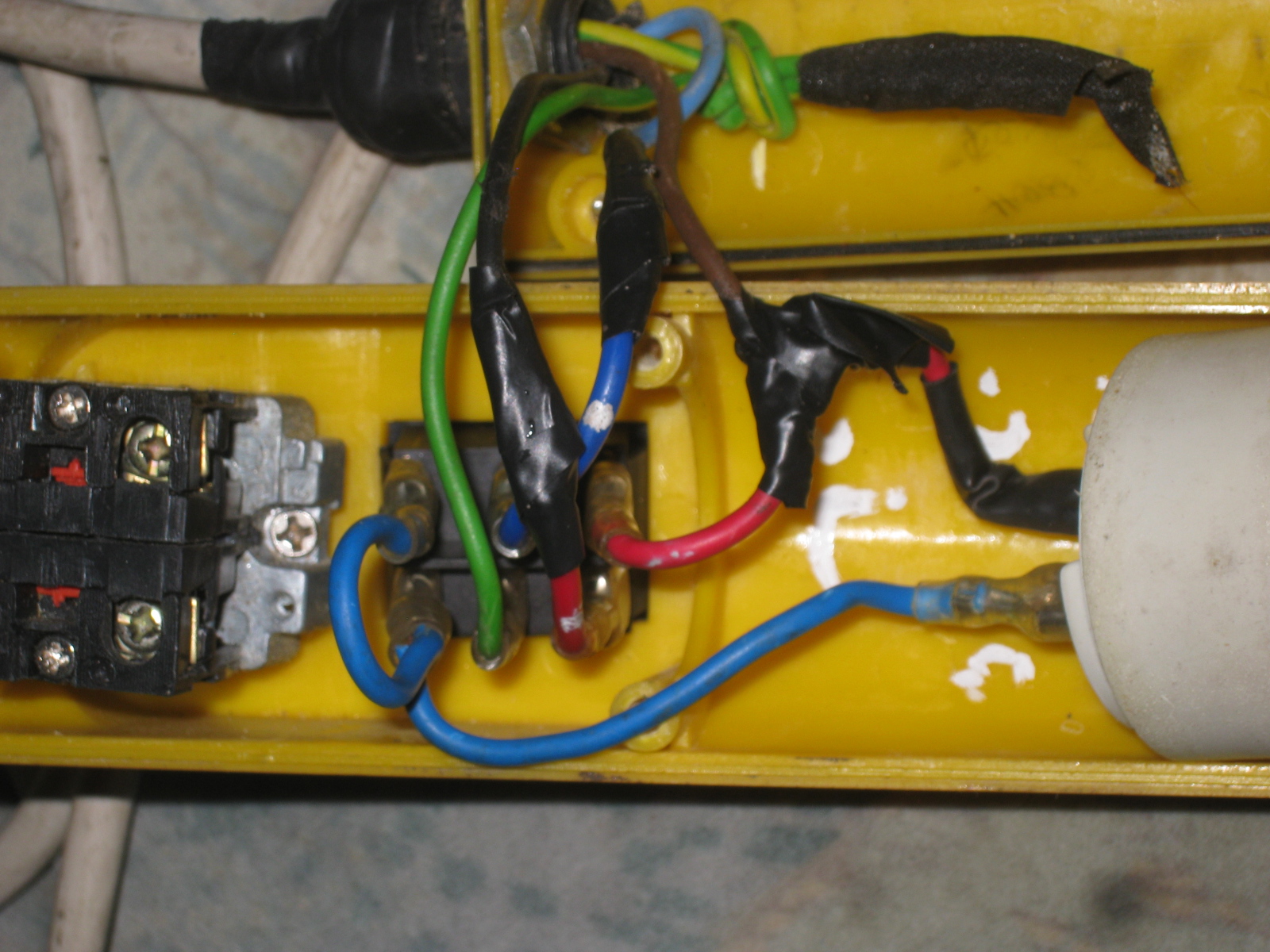

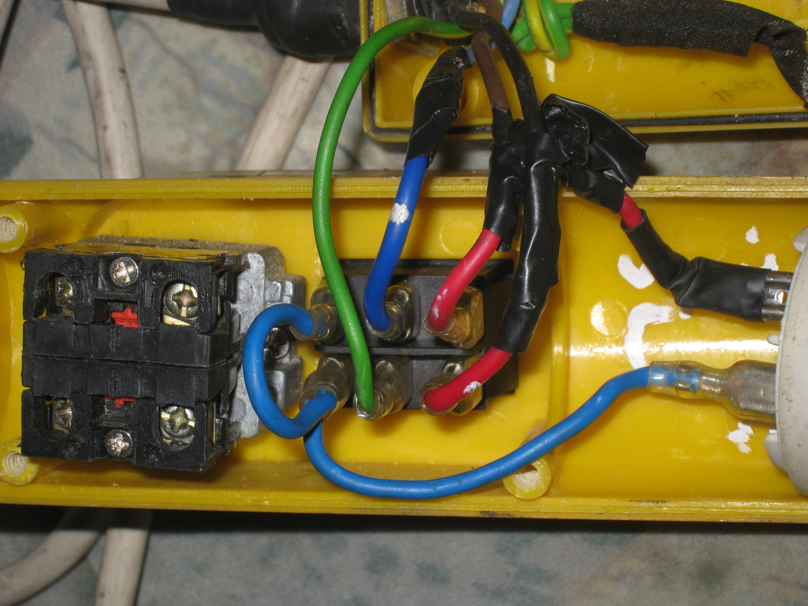

Нямам представа дали е пренавиван.Начина на свързване на ключа ме обърква!Не мога да проследя кое къде отива защото са много джойстици и много лебедки номерирани са иначе са едни и същи. Голяма бъркотия преправяни са многократно,друг отворих по различен начин беше свързан ключа вътре но докато успея да ги надпиша кабелите и всичко се разпадна но по друг начин беше свързан.То няма проблем от клемната кутия на мотора ще се оправят.Към джойстика отиват 4 кабела но дефакто двата са замостени в кутията на мотора.Единия е фаза/условно с щепсел е/ другите са два края на намотките ,към общия е свързан директно/в клемната кутия/ единия кабел нула/условно/ на захранването.

todortv - майстор
Ако оригинално е с 3 извода, нямаш друг начин за реверс от този:
valentino76bs написа:
.......Пробвах и варианта първо на едната намотка кондензатора после на другата така работи перфектно сменя си посоките ,но дали така трябва да е?
valentino76bs - майстор
todortv написа:

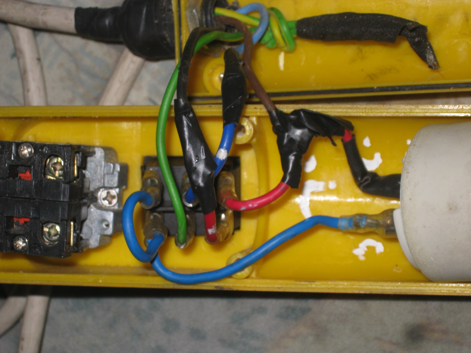

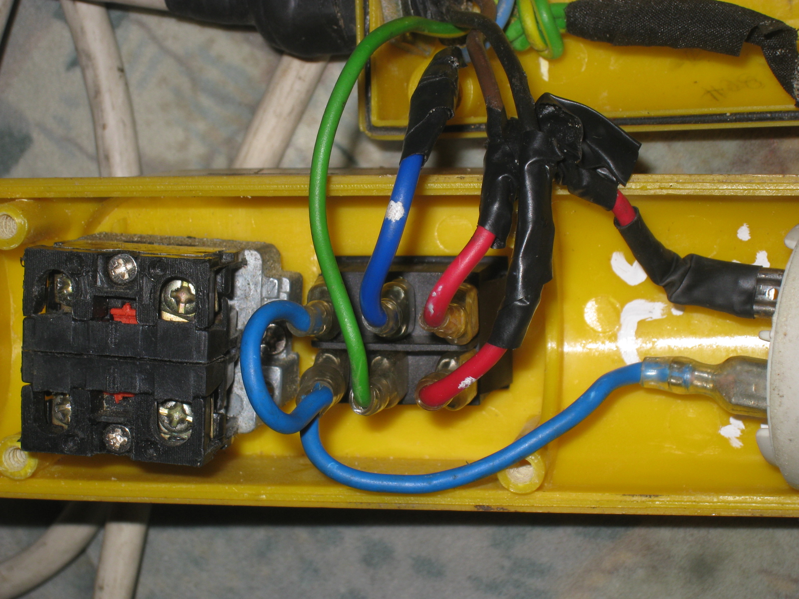

Да прав си колега ,сега отворих едно работещо да видя как ето снимка.Мерси. :partyman:
