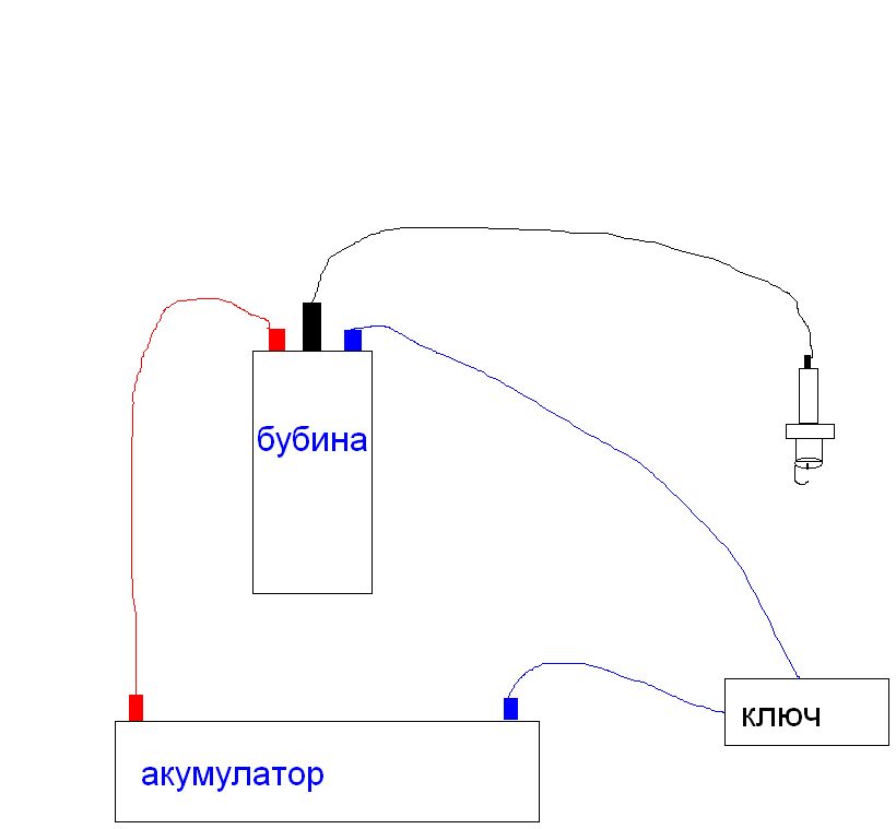

идеята ми е дали може да се направи запалителна система за двигател само с бобина,акумулатор,ключ(датчик на коляновия вал) и свещ. :?
направих схема
ако варианта ми е грешен моля кажете вашия. благодаря предварително .
(двигателя е едноцилиндров,двутактов)
Всички по-стари коли са направени така. На ключа му се вика комутатор и вътре има "чукче" и "наковалня". Това са двата контакта на ключа. Там трябва и един кондензатор (на ключа). Новите са електронни.
Бубина се пише с О - бобина.

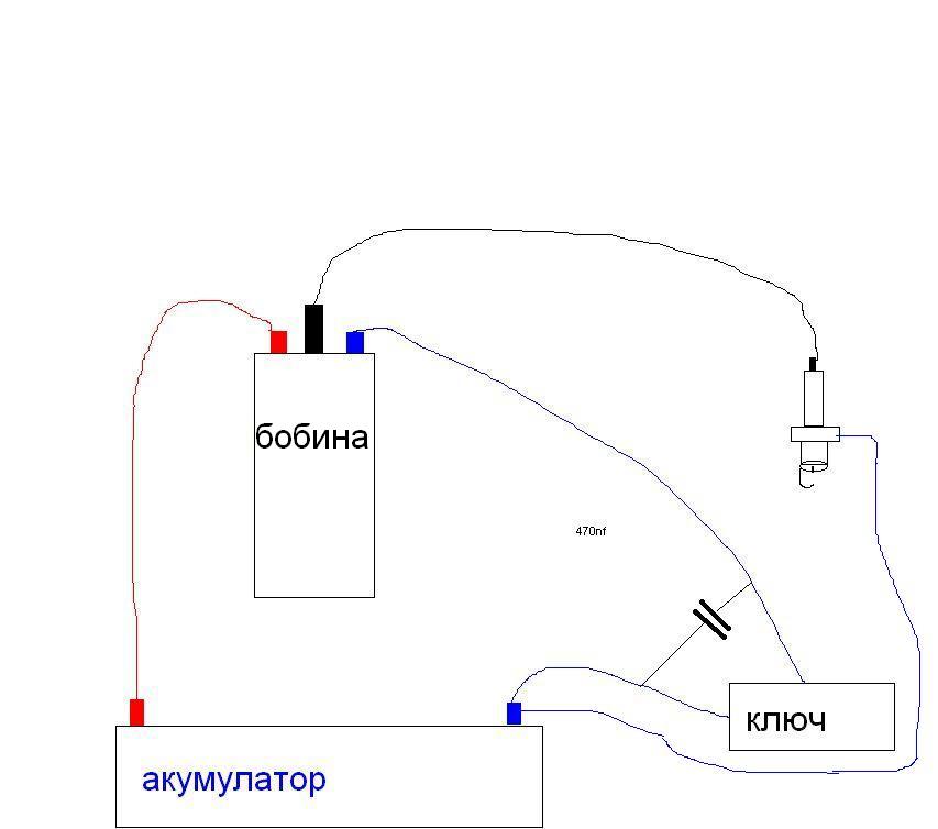

kristi78 - специалист
а не трябва ли да има и 'маса'
а 'масата' към свеща .защото например резачките имат
Естествено че трябва да има "маса". Нали свещта ще я завиеш към главата на мотора и минуса на акумулатора също ще го свържеш към корпуса на мотора.
значи нещо такова
Последна промяна от kristi78 на чет юли 04, 2013 10:55 am, променено общо 1 път.
Точно! И вземи оправи тая бУбина че като я гледам ме заболява главата. Кондензатора може и с по-малък капацитет. За руските коли бяха 0,25 микрофарада.

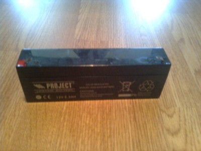

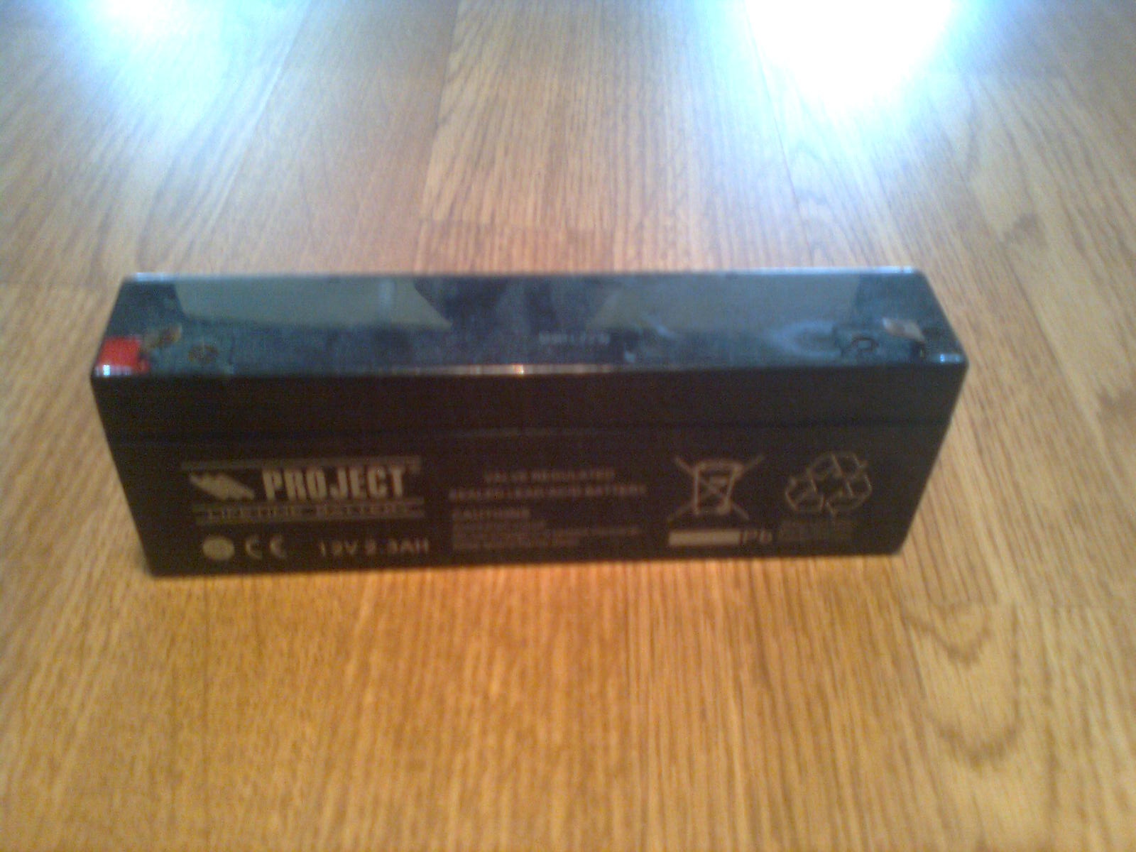

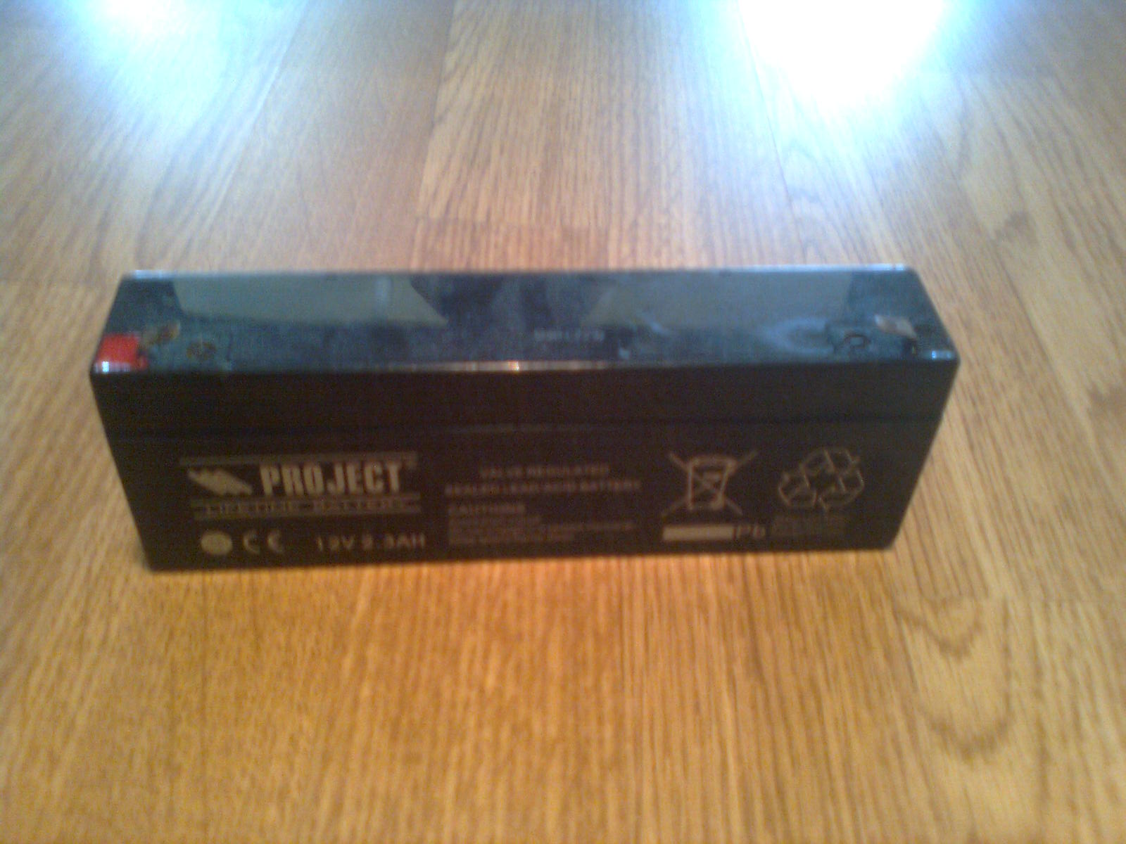

и още имам една акумулаторна батерия 12 волта , 2.3 амперчаса дали ще стане (ще можели да захранва бобината и ако да колко време)
ivanovbg - майстор
Кондензатор 400волта. Я кажи какво искаш да направиш за да получиш адекватен съвет.
