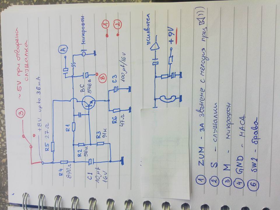

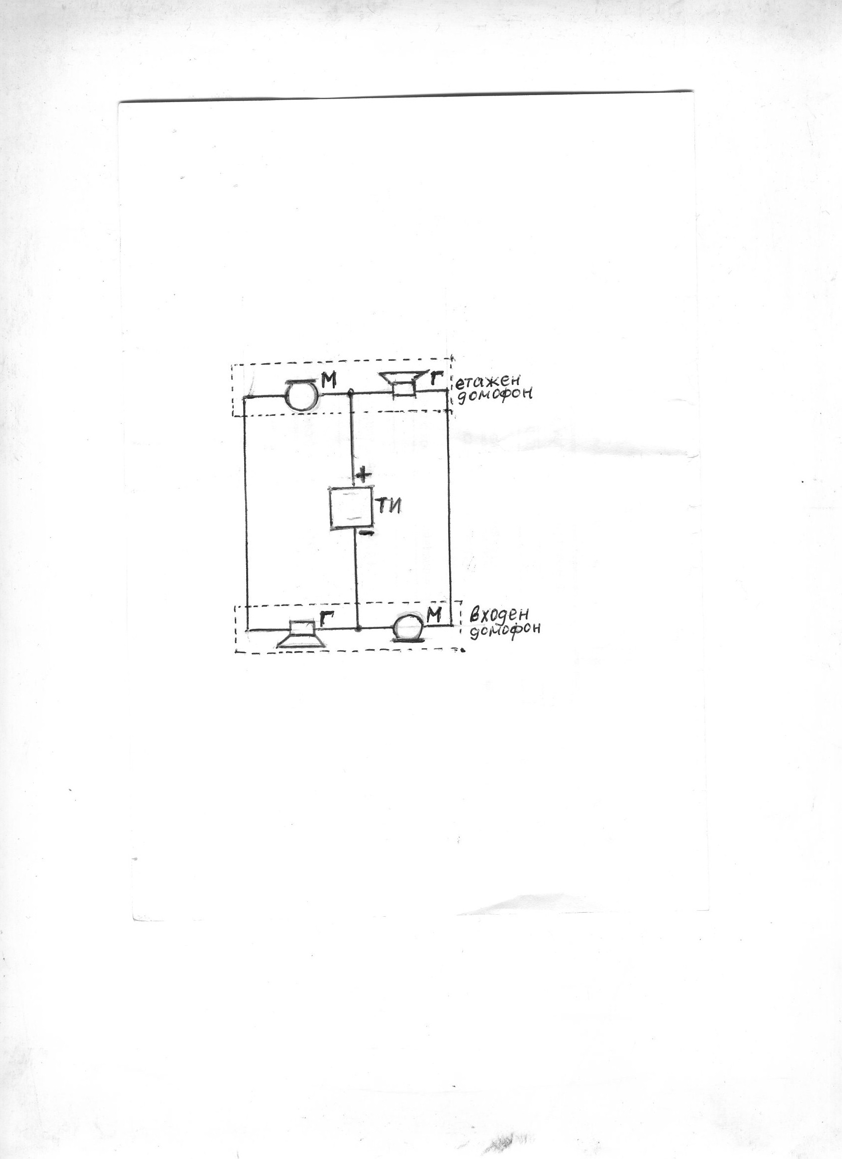

Здравейте, Най-простата схема на трипроводна домофонна уредба е следната показана на чертежчето.Сегашните трипроводни разговорни уредби са с общ проводник "минус" горе и долу и електретен микрофон.
Въпросът ми е след като и горе и долу се подава по общия проводник "минус" къде се подава "плюса" за да имат захранване микрофоните. Моля за една проста принципна ел.схема на домофонна уредба с общ проводник "минус".

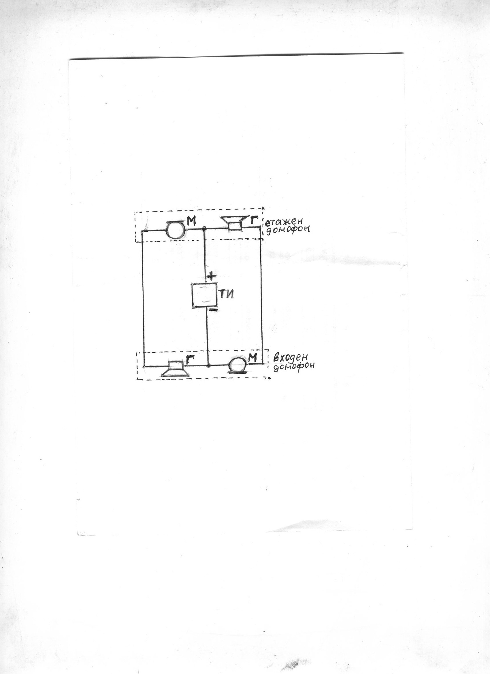

Не се подава "чист" плюс на пиезо-микрофоните. Тока минава през резистор и към слушалките захранва пиезо-микрофоните, които внасят променливотокова съставка във веригата. В централата има усилвател, който усилва само променливо напрежение и се получава звук в говорителчето.
