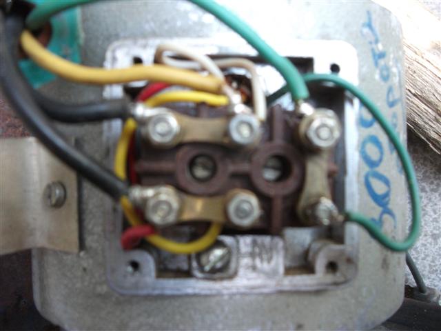

ivanj - специалист
Ето

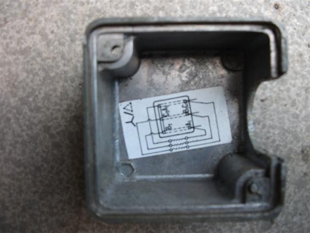

petkomz - специалист
Това е трифазен двигател, той е с 3, а не с 2 намотки. Имаш схемите на свързване на капачката, даже и изводите на всяка от намотките са ти показани! Само не знам защо са така разположени пластините на снимката? :?
Junak - майстор
Ами ако е пренавиван :? Що не махнеш пластините и да измериш намотките
