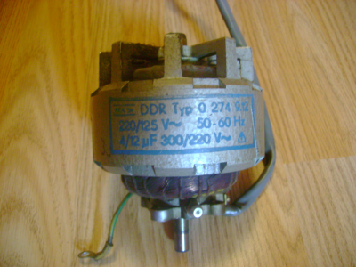

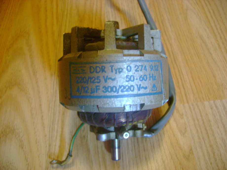

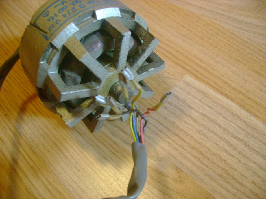

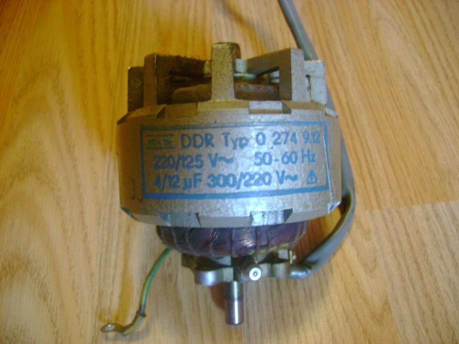

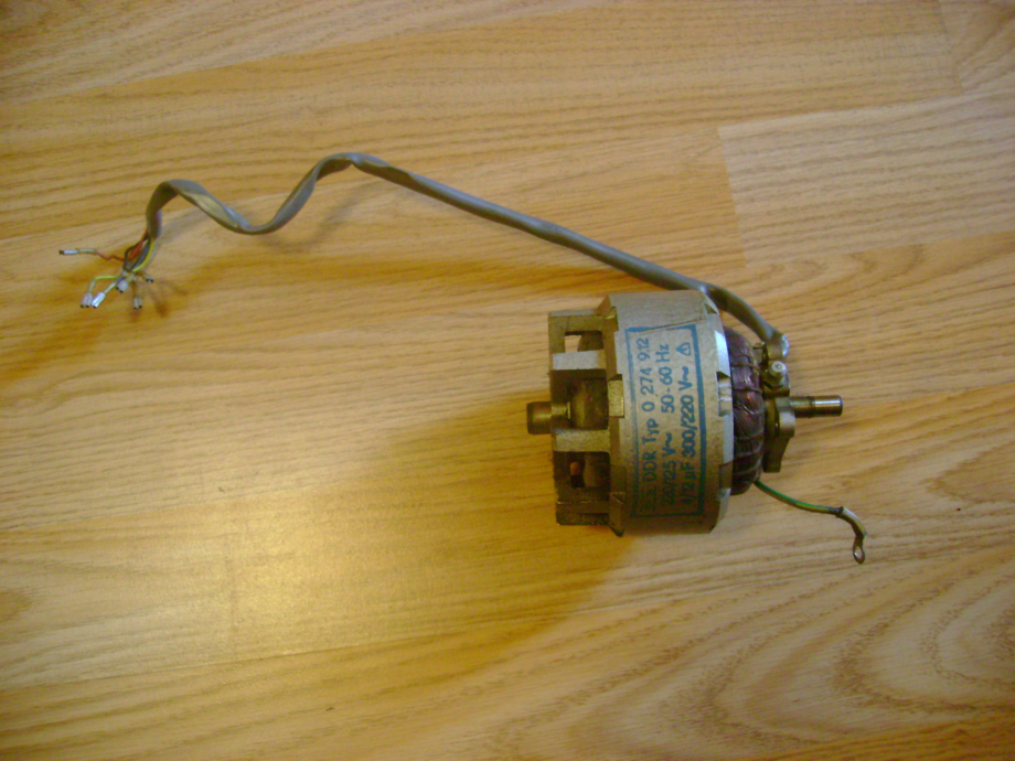

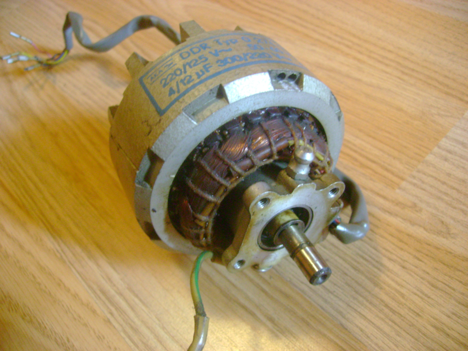

Сдобих се с един електромотор от стара пишеща машина
роботрон 202Изображение

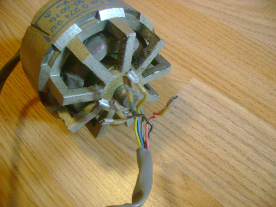

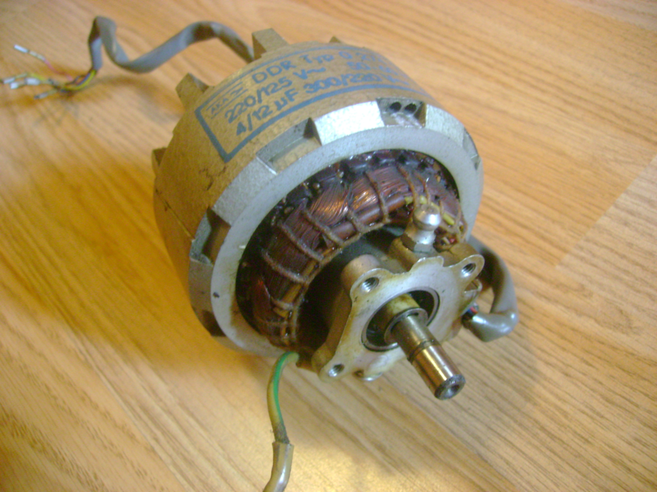

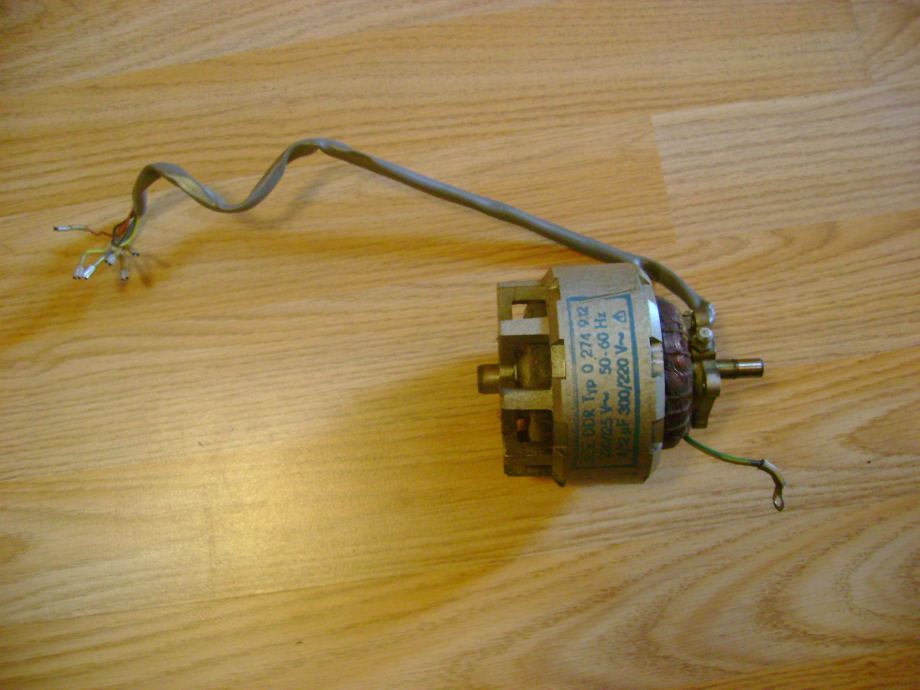

, ще ми се да си направя някоя дреболия от това моторче обаче на него има много изводи , ако някой може да помогне да се оправя с тях кой за къде е и малкко инфо като обороти мощност и др. ще съм много благодарен .
Ето снимки и на моторчето

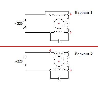

Става за платки ще е идеална , ама зор да го подкарам . Като му меря кабелчетата които са шест на брой излиза че са три намотки с по около 60 ома съпротивление всяка което още повече ме обърква защото машината беше монофазна т.е. на 220 волта имаше и кондензатор в нея 4 uF който също е бил свързан с моторчето ама кабелите вече бяха извадени от местата си , и до тук закъсвам .
rosendochev - специалист
Най-накрая успях да го подкарам :-D по долу съм нарисувал как съм го свързал , в първият вариант като , че малко се затопляше и затова го свързах във вариант две , като не очаквах да тръгне но и така заработи , дори мисля , че така върти малко по бързо . С няколко думи моторчето работи много добре , наистина малко е слабичко за по сериозни машинки но пък за рязане на платки може и да стане оборотите му са ниски около 1500 - 2000/мин (окомерно) но пък работи много безшумно , като разменя местата на връзките А и Б сменя посоките на въртене . Остава да му измисля някакво приложение.
