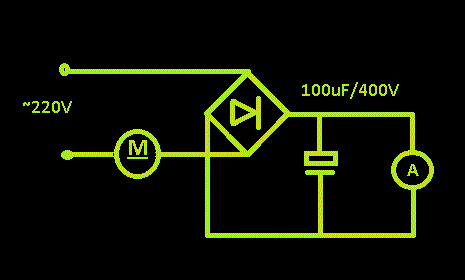

Друго, което забелязах е че на празен ход консумацията е около 2,16А, а като се разкачи кондензатора, се удвоява и става около 4,2А - но това са стойности мерени с обикновен мултиметър и е възможно да е заради промяна на cos(Fi). Може ли да измеря пълната стойност I+Ir на тока по схемата от прикачения файл ?

Да, ама не е съвсем така. Помпата е центробежна, по-различна е от периферните. Като и се затвори изходящия кран и се разтоварва, т.е. вдига обороти, консумацията намалява (мерена активна енергия). Като се отвори напълно и се натоварва.
