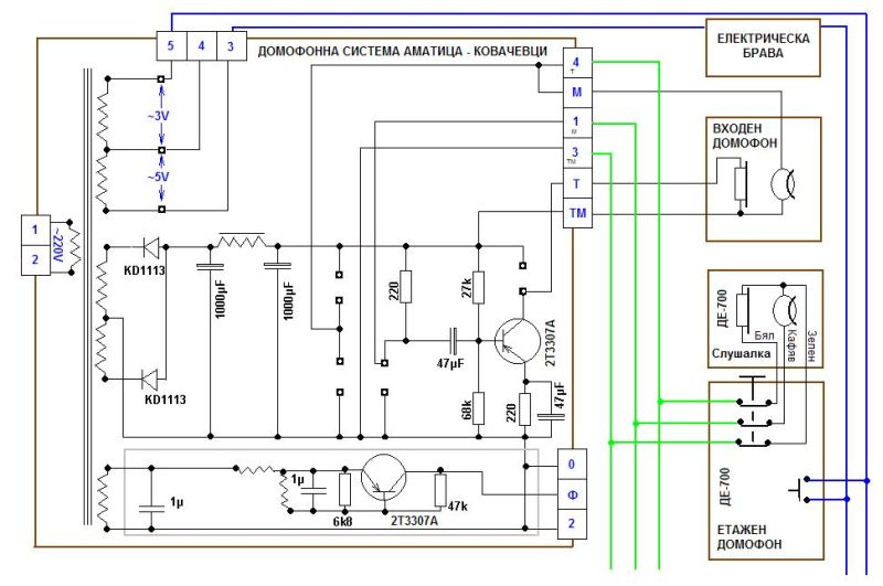

Една голяма тема . Аз се оправих с инфо от eshop forum тука ще Ви кача две картинки със схеми който ми помогнаха най много.
От тук са взети http://bricka.hit.bg/domofon.html и има доста интересни неща .

Fori схемата е много добра и разбираема само ако можеш да ми кажеш на входа какъв говорител и микрофон си сложил

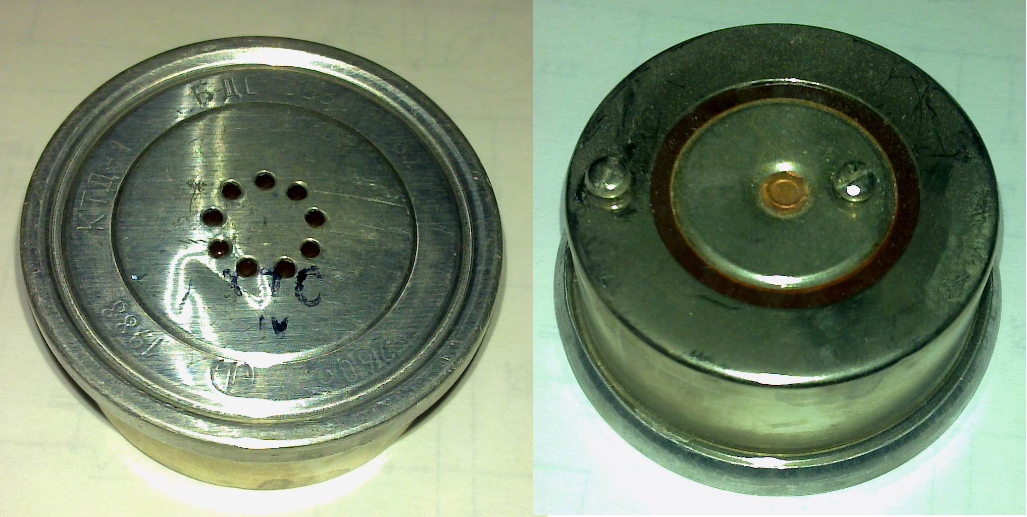

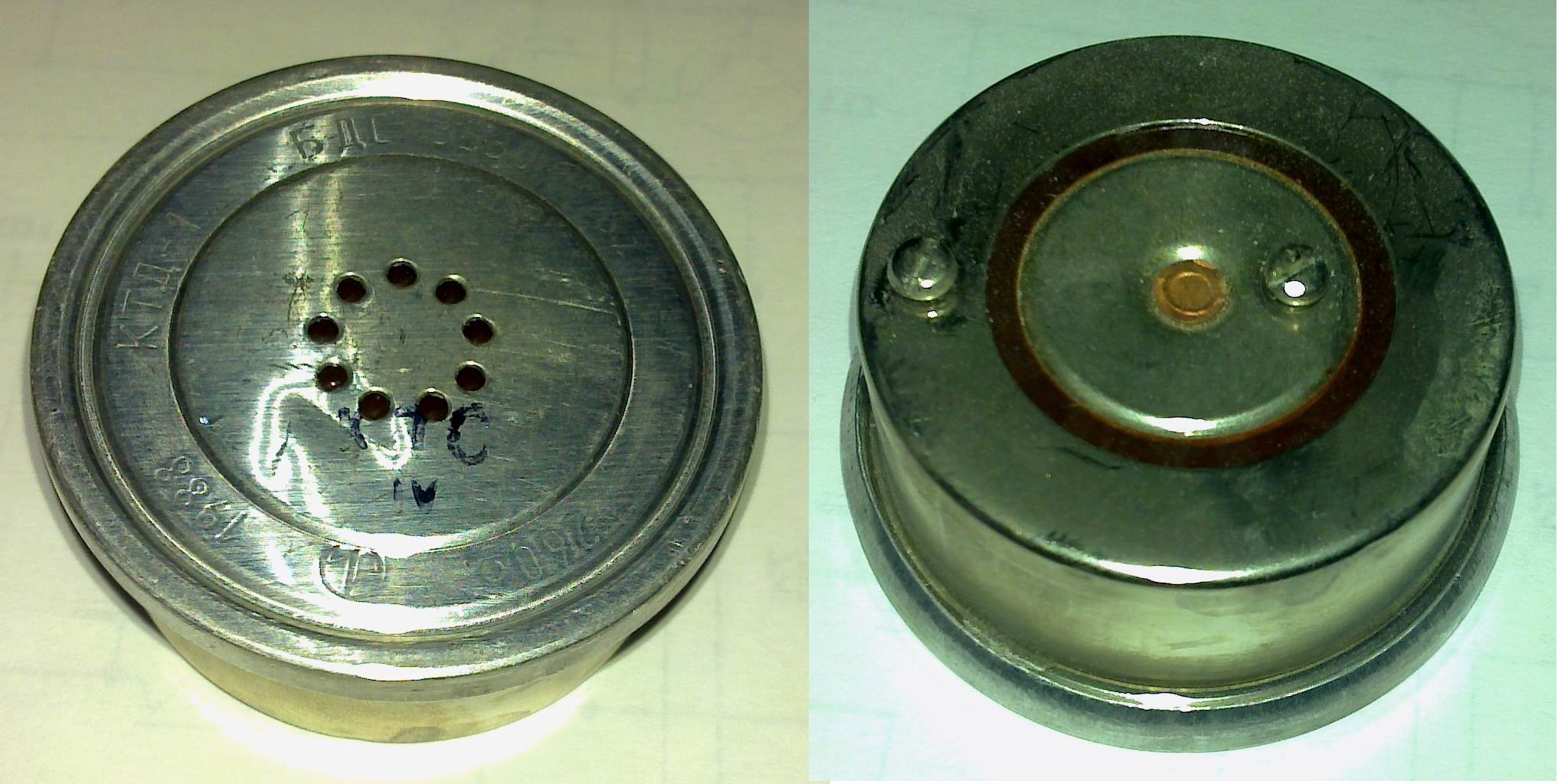

Ами Fori за последно е писал 2010 г. и май няма да дочакаш отговор от него. Тия старите домофонни системи ползват прахови микрофони и слушалки на 32 ома по спомен. Когато няма високоомен говорител се поставя съгласуващ трансформатор.
Старите домофонни апарати ползваха същите микрофонен и телефонен капсул като в телефоните с шайба. Микрофона - въгленов, от този вид:
Телефонния капсул от този сорт. По спомени 260 ома.

Брей избелели са ми спомените. По надпис 260 ома, по замер 240 ома.
