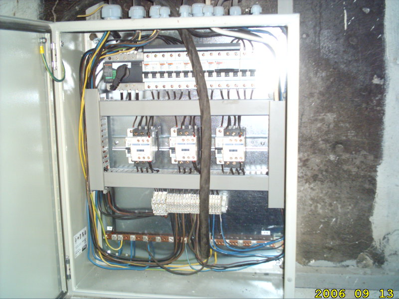

Иска ми се да чуя мнения по следния въпрос: предстои да извършвам изграждането на нова ел. инсталация в къща. По определени причини съм стигнал до извод, че в конкретния случай би било удобно, ако отделните токови кръгове се захранват от табло за външен монтаж(т.е за табло, поставено на собствена бетонна основа, на двора); В това табло си представям че ще са разположени предпазители, ДТЗ; Това което не съм сигурен е - доколко е уместно решението пред вид промените на околната температура .. специално отрицателни температури. След бегъл преглед на материалите на Шнайдер Електрик останах с впечатление конкретно за ДТЗ - че има с работни температури от -25 градуса..

Хубаво е че си решил да си поставиш табло (външен монтаж) защото според мен е по-удобно за работа по-лесен контрол . Само не разбирам защо желаш да го монтираш на открито . Добре до къщата ти идват 2 проводника или 3 със земя , не можеш ли да го поставиш това табло някаде във коридора или отделено помещение във непосредствена близост до захранващите кабели . Всяко табло си има сертификат където има индекс който показва степента на защитеност от влага и прах (IP) той е във цифри , пример IP 44 , мисля че максимало достигат до 78 , първата цифра обозначава защитата от влага а втората от прах (не съм съгурен дали беше така) Във паспорта би трябвало да е посочено на какви температурни промени издържа също така ако е ПВЦ на UV лъчи . Според мен табло с проблизителни размери 50х30х15 ще ти върши работа , монтираш (N) шина долу , (L) шина горе , средата прадпазители и ДТЗ , отдоло си монтираш щуцерите и ако желаш един външен ключ за контрол на фазата или фазите , можеш да поставиш канали и клеми ако желаеш . Мене друго ме интересува проводника земя ти идва със захранването или ти сам си го правил ?

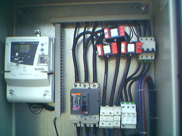

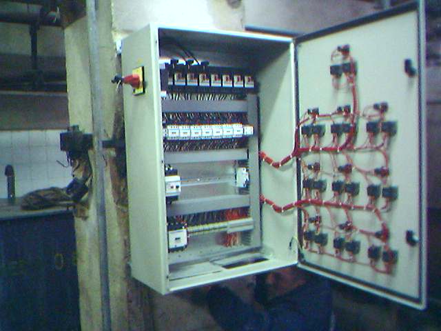

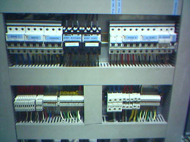

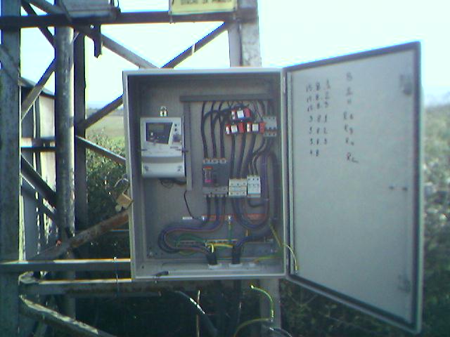

Показвам ти също табло със електромер трифазен .

Още просто да имаш представа ако не си виждал .

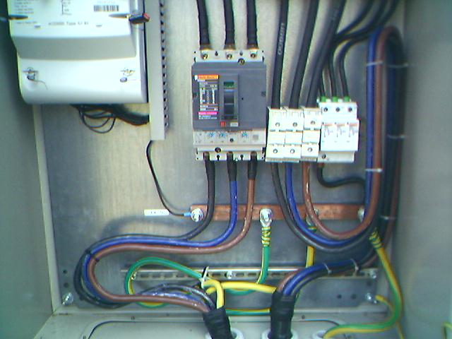

sbirov - специалист
estrogen извинявай,че се намесвам така,но не стряскай човека с тези големи табла :) И да те попитам нещо.На това табло от последната снимка не ти ли се струва,че този кабел по средата не му е там мястото?
estrogen - специалист
Просто нямам снимки на по-малки :-D не искам да го стряскам , аз му посочих горе долу във какви размери да се побере . Да на кабела не му е мястото там , просто не е забелен и монтирам все още :?
