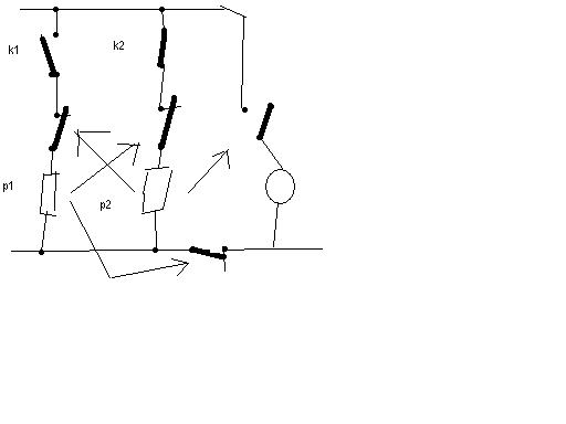

Колеги моля предложете схема за пускане на компресор. Значи има пресостат който може да се настройва ,изграден е като механичен часовник с рид ампули две на брой за двете положения/два контакта/ и стрелкичка която бута магнитчетата които задействат рид ампулите.Получава се следното примерно настройвам хистерезиса на 4 и 6 бара когато компресора е в междинно положение състоянието на контактите е затворено и на двете ампули,когато е на 2 бара контакта му е отворен, а контакта на 6 бара е затворен когато тръгне да нагнетява затваря контакта на 2-та бара и когато стигне 6 бара отваяря 6 баровия контакт и като тръгне надолу отново се затваря…..

Става с 2 контактора p1 и р2 са им бобините, а к1 е 2 бара и к2 6бара. Кръгчето е мотора. Толкова си мога да чертая с мишка :-D
Колега да ти кажа само ,че мотора е трифазен.Какво става обаче ако включим напрежението когато налягането е между 2 и 6 бара т.е. двата контакта който си означил на схемата с к1 и к2 за затворени.

Ще разбереш като го свържеш, или пък помисли.
Като е трифазен добавяш и трети контактор на мястото на мотора, който да включва трифазния двигател.

https://docs.google.com/drawings/d/1WEj ... sp=sharing
Колега браво това е схемата. =D> мерси.

Ако към пресостата няма клапан за разтоварване, трябва да го добавиш към схемата.

Тя тая схема няма да работи така или иначе.
