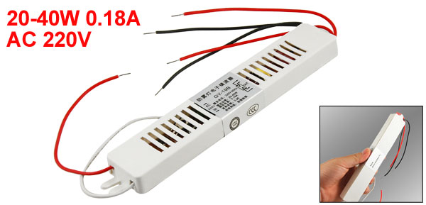

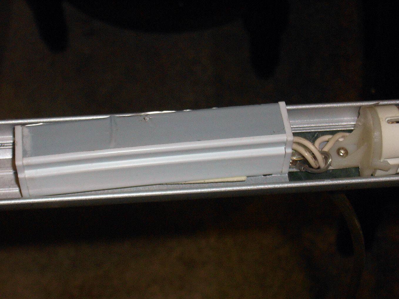

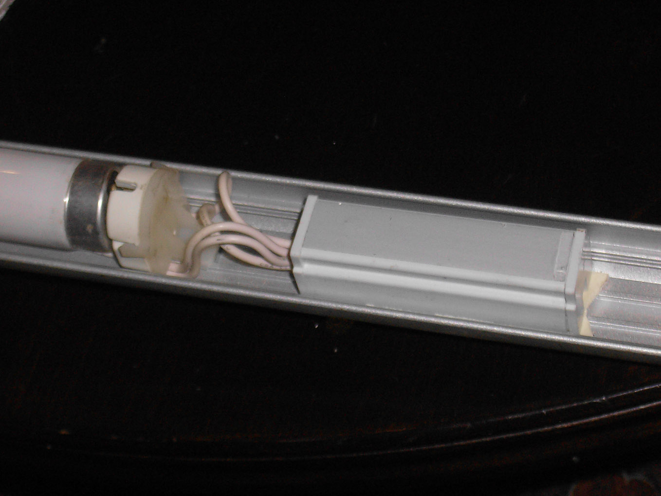

Обиколих магазините ни, но никъде не знаеха какво е това (и нямаха съответно). Ако някой знае как се казва това или къде да намеря такова - ще съм благодарен. Пурата я пробвах на друга лампа - работи. Тук освен нея и кабела са само тия джиджавки - явно ще е някоя от тях. Ако пък и някой знае как да измеря дали са наред - още по-добре.

Електронно е и китайско, от най-скапаните.
Имал съм проблеми с такива и не си струва да купуваш ново.
Цената му е съизмерима с цената на нова лампа.
Поне беше така преди години - устройството към 16 лв, а цяла лампа с корпус и пура вътре - 18 лв.
Откровено казано, отдавна не съм срещал лампи с истински дросел.
Не че ги няма, но цените им са най-малко 3 пъти по-високи.

Да - 120 см е пурата. На тях няма абсолютно нищо. Даже свалих и лепенките - и под тях нямаше
Това е схемата на свързване. На нея входовете в баластите изглеждат раздалечени, но на практика всички влизат заедно в една дупчица. Единия "баласт" е с 4 см по-дълъг от другия.

ЗОра тук е, че трябва да го напъхам в тялото. Лапмата е малко декоративна (виси над барплота) и няма къде да добавям нормални дросели и стартери. Поръчах си вече един, дето уж ще се намести вътре...
