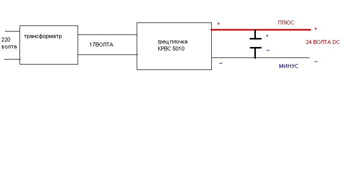

Здравейте! Може ли да ми кажете какъв изправител и кондензатор да сложа за 24V и ток 10-15А
На трафа ще развивам намотки. Друг въпрос е на колко променливо напрежение да спра за да получа после под товар изправено търсеното 24в.
Или трябва да изпълня по сложна схема. Ще захранвам перфоратор.

сериозен траф трябва да е
24x15=360 вата
колко мм е вторичната намотка
ако ще слагаш кондензатор то напрежението ще с вдигне до амплитудната си стойност
т.е. амплитудната стойност е 1.41 пъти по голяма от ефективната
ако с мултицета мериш 17 волта то с кондензатор изправеното напрежение ще е 17x1.41=23.97 волта,ако няма кондензатор ще си е 17 волта
а пад на напрежение винаги ще има понеже трафа не е с неограничена мощност

Трансформатора е над 5 кила. Има 3 извода т.е 2х41 или 1х 82 волта. С 2,5 квадрата тел. Предполагам няма да клекне много, но и перфоратора го дават по книжка че носи 26,7 в батерия. Затова ако постигнем едно изправено към 27/28 без натоварвне мисля че ще е достатъчно. Имам кондензатори 68000мф 25/28в и 22000мф 25/28в Ще стане ли някой от тях?
И за грец какво да търся?
moimoimoi - майстор
тоя големия 68000 е добре,но ако не ти е проблем за мястото може да сложиш и по малкия в паралел на големия
кондензаторите са до 25 волта и за това не е добре да превишаваш тази стойност
затова трафа на 17 волта
естествено може и без кондензатори,тогава трафа е на 24 волта,но варианта с конензаторите е по добър,понеже се изглаждат пулсациите на полупериодите

Щом ще развиваш от намотката, то така го направи та да изкараш изводи на 17, 19 и 21 волта, за да имаш варянти да лавираш. Какъв е трафа и как е навит. Има значение дали ще кляка или не според вида на магнитопровода. Скоро навивах и Ш-образен и П-образен трансформатори, като следвах горе-долу сметките за след изправителя колко ще стане. На практика се получиха други напрежения и за двата трафа. Ако ще разглобяваш трафа и вадиш макарата (ите), бих ти препоръчал да си навиеш наново цялата вторична.
Струва ми се, че 2,5 квадрата тел е малко. Колко ток лапа винтоверта? Като го напънеш сигурно 10-на ампера не му мърдат :)

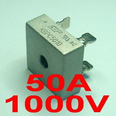

забравих да кажа - изправител да е на радиатор,а може и два изправителя в паралел

Благодаря за помоща. Ще намеря този изправител и ще развивам намотките докато стигна 17в. Няма да разглобявам трафа. От кондензаторите имам по 2бр. Направо да сложа 2та от 68000 може ли ?

може,колкото повече толкова по добре,няма да спада напрежението ,може и 100 да сложиш

Да не се наложи да донавиваш после (щом няма да разглобяваш ще е трудно). Пробвай как е при 19 волта със греца и винтоверта, измери изправеното напрежение. После развивай ако трябва. Има и пад на напрежение и върху диодите.
Draganov - специалист
Перфоратора е с колектор(вероятно) и не му е необходимо филтрирано напрежение.По-добре остави намотката на 27-30 волта и само с греца (без кондензатор) пробвай как ще върти и какъв пад ще се получи и тогава отмотавай още ако е нужно.
