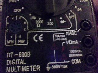

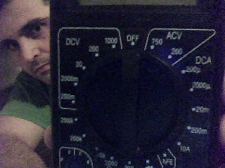

Здравейте,трябва да замеря утечка на едната кола,но проблема е,че на всякъде където съм проверил как става,дават мултицета да се настрои на 10мА ,а моя няма такива цифри :? Къде трябва да завъртя копчето и в кои букси трябва да са кабелите.Много ще съм благодарен ако някой помогне :)Иначе процедурата по меренето я знам,с акумулатора и бушоните!!

20m = 20mA

20m DCA нали? А кабелите в кои букси да ги пъхна?
Junak - майстор
COM и тази над нея.Ако нямаш опит, ще ошеташ прибора

radius - майстор
20mA е малко, почни с 200.

COM и буксата над него са със предпазител ако имаш по голям ток ще изгори.Правилно е следното-включваш кабелите на COM и 10АDC разкачах + на акумулатора държиш здраво двете сонди към клемата на акуто и главния кабел на колата и ако имаш аларма я включваш(най добре е някой друг да я вкл).След като се вкл алармата държиш сондите и чакаш 15 20 сек и гледаш кво показва ампермера.Ако няма аларма колата или искаш по точно замерване-разхлабваш клемата на акумулатора плюсовата и преди да я откачиш допираш сондите на мултицета до клемата на акуто и клемата на главния кабел и без да пускаш сондите разединяваш клемата от акумулатора-обхвата на мултицета 20-200m.Това се прави за да предпазиш бушона на мултицета от изгаряне при първоначално захранване на инсталацията на колата.Дано ме разбра :)
toni_g79 - специалист
Да разбрах,аз го правя,само че на минуса на акумулатора.Значи горе-долу правилно съм се ориентирал.Сега съм свалил касетофона и като се поотопли времето ще замервам пак.Хванах 2 бушона и ще трябва да търся схема да видя за какво са,че на капака е на немски(или онлайн преводач ще пробвам).Благодаря за помоща!
