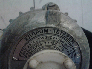

Вентилаторчето което ме мъчи е ако не се лъжа е от хладилна витрина.
Проблема е че когато го включа тръгва само ако му помогна съвсем лекичко с ръка.Веднъж тръгне ли няма умаряне,но все аз трябва да го побутна. От какво има нужда за да си стартира самичко?
Благодаря предварително за помоща!

В каквато посока го побутнеш на там ли тръгва да върти?
С какво напрежение го захранваш 220 или 380V?

ама верно ли е трифазно и само 25 вата
добре ли се върти ротора,без да задържа?
вариант 1 - смяна на лагери
вариант 2 - пренавиване
вариант 3 - проверка за наличие на 3 фази до двигателя и премерване на тока на всяка фаза

Забравих да споделя, има 4 кабелчета- 3 черни и едно жълто. пускам го на 220v. Ако го бутна на ляво тръгва наляво,ако го бутна на дясно тръгва надясно.
fikata - майстор
Пусни го на 380V и темата ще приключи.

Ами в апартмента нямам 380v.

За апартамента си потърси старателно и може да ти изпадне такова моторче на 220V. :)

пускаш трифазен двигател на 220 волта и се чудиш защо не тръгва :?
а на кои кабели връзваш захранването 220 волта?на два черни? или на черен и жълт?

Виж тук - http://www.napravisam.bg/forum/viewtopic.php?t=36070
Да не би и при теб да е монофазен с пускова и работна намотки.
fikata - майстор
bulhomes2 написа:
Виж тук - viewtopic.php?t=36070
Ти видя ли снимката преди да напишеш това?
