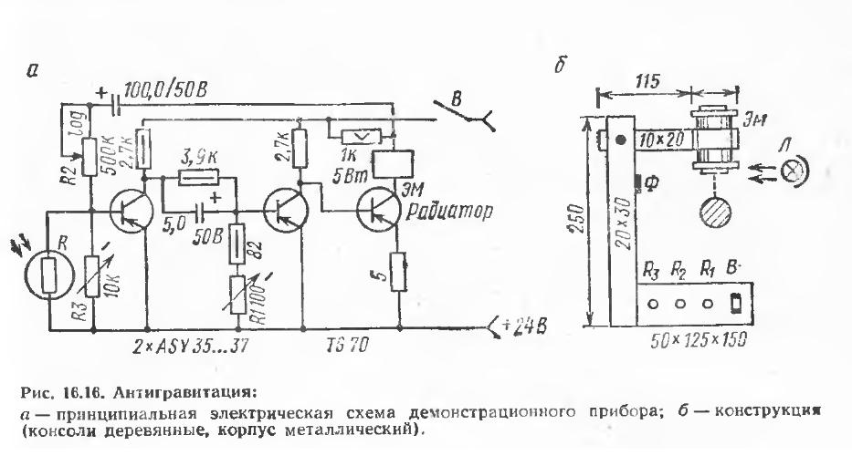

Предполагам се касае за електромагнит с прецизно настройваема променлива сила (да уравновеси теглото на глобуса) - ако пиша глупости, сори.
Някаква идея как се прави и за какви разумни тежести е с поносима цена?
Дали отдолу има нещо или цялата "магия" е горе.

Обикновено един микроконтролер се грижи за равновесието на глобуса. Възможно е китайците да са измислили нещо още по-просто.
Това е много старо. Правил съм го като ученик някъде 83-84-та. Само дето не беше глобус ами летяща чиния и не се въртеше ами само висеше
във въздуха. Е беше и с по-малки размери. Няма никви микроконтролери. :-D Сега свикнахте ма всичко контролери. Гледах една схема - на микро
ключе сложен контролер за да се избегнат фалшиви сигнали от трептенето на контактите. :lol:
В чудото няма никаква загадка. При мен беше направено така - горната част на чинията е направена от желязна никелирана пластина. Корпусът
максимално лек - хартия и боядисан. В главата на стойката - електромагнит управляван от елементарна електроника. В главата се монтират под ъгъл
фото приемник и предавател монтирани в тръбички за да са тясно насочени в една точка на около 1-2 сантиметра под главата. Бях използвал обикновена
лампичка и фотодиод.
Какво се получава? Когато във фокуса на така направената оптика няма нищо електромагнитът работи. Когато приближим чинията горната повърхност
отразява светлината към фотодиода и той изключва електромагнита. Чинията тръгва да пада, но тогава пак се включва магнита и я притегля. :)
В интерес на истината голяма играчка падна докато го нагодя и имаше малко странични ефекти. Чинията леко пулсираше нагоре-надолу. Ама с тогавашната
електроника дето ми беше достъпна - толкова. Гледам сега след 25 години доста са го подобрили. :lol:

:-D Едва ли. Твоето е схемата с топчето за пинг-понг и работи на принципа на пресичане на лъча.
При мен ламбата и датчика са горе, при ел.магнита и гледат надолу под ъгъл. При мен работеше на принципа на
отражението. Все тая де. Добре забравеното старо. Пък книгата беше май някъде началото на 80-те издадена.

Идеята с обратна връзка е много по-добра от моето първо предположение.
Ще се радвам и на насоки към подходящи съвременни елементи за експерименти до към 0,5кг.
Сигурно може да се подпомогне ел.магнита с постоянен такъв, ако е по-евтино и (евентуално) по-малки пулсации. :?
