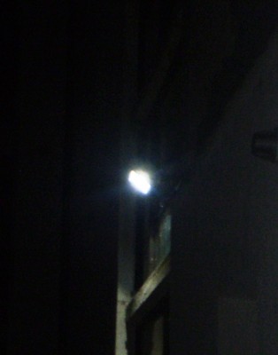

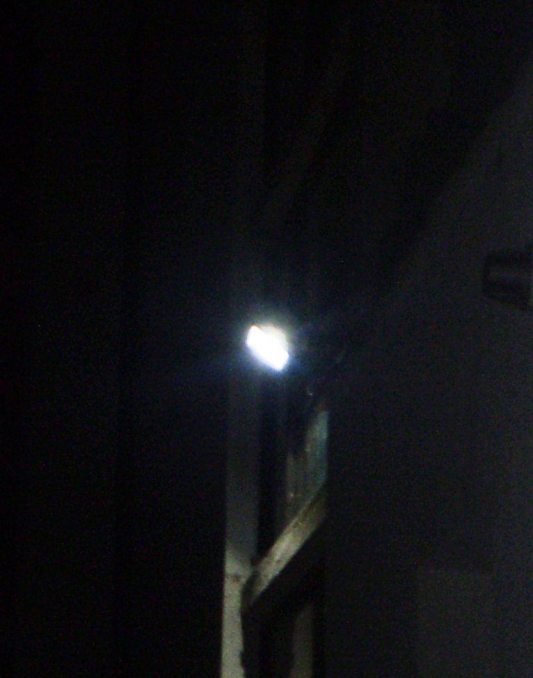

Аз монтирах един 30W да свети пред входа на блока. Осветява изключително на широко като светлината е изключително равномерна.

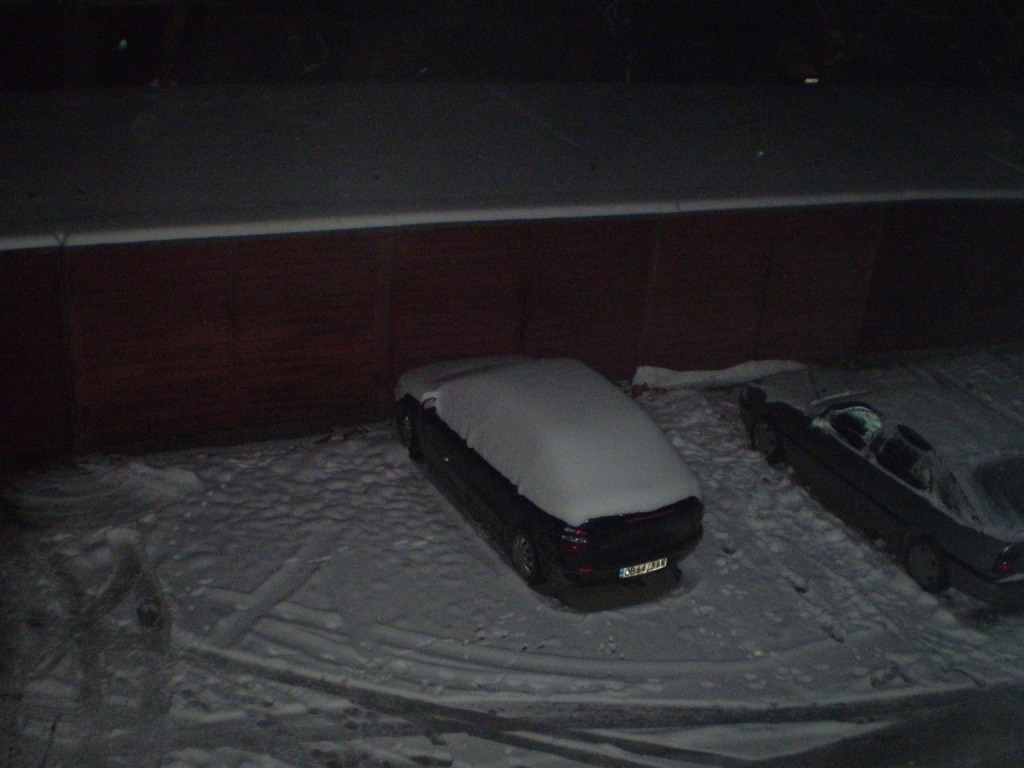

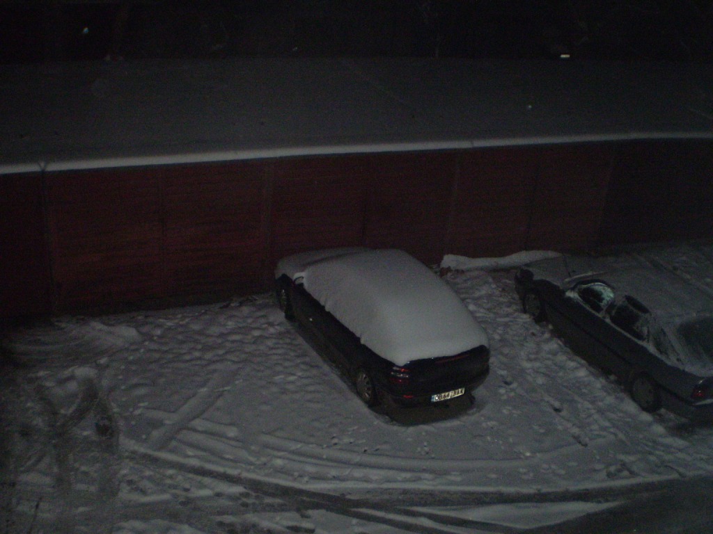

Ех и на мен ми се ще 100W да са на тая цена ама нема. 30 ватовите ги взех по толкова. Цена на едро.
Накарахте ме да се показвам по джамовете и да ударя едно кадро.
Е първата не можа да стане с тая насрещна светлина.
Утре по светлото ще го снимам като хората.
А така горе долу изглежда двора като прожектора е на ниво 3 етаж и отгоре.

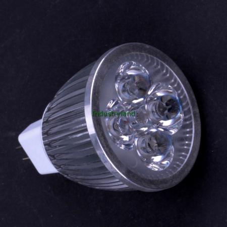

Има един начин, но ще е след няколко седмици. Поръчал съм си 2 12W и 2 6W лед лунички. Първо си поръчах 3W и съм удивен колко по-силна е от всички други, които имам вкъщи. Като дойдат ще спретна нещо като лампа. И ще снимам на клип да видим дали ще се усети разлика. Такива са:
