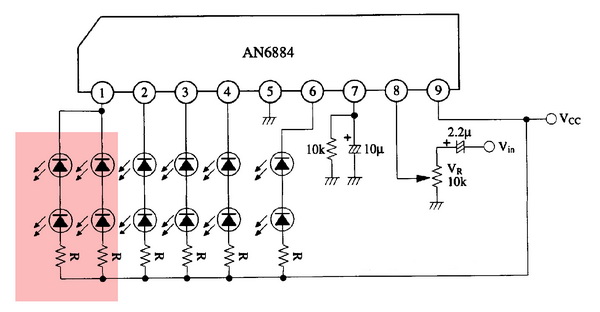

здр. на всички искам да си направя светлинен индикатор, но искам да променя малко схемата ако е възможно. Искам да добавя още 15 диод-а (общо 20), ще трябва ли да подменям някакви елементи или да добавям нещо ?

Тези допълнителни 15 светодиода как трябва да светят според тебе. Да стане една по-голяма стълбица или вместо един да светят 4.

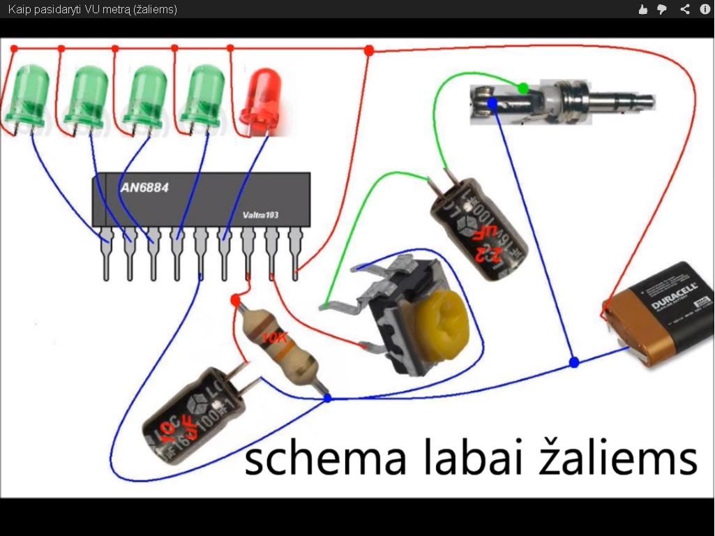

ами искам к1м всеки 1 от схемата да добавя по още 3, искам да пробвам дали ще се получи желания резултат след това ще сменя схемата да има 2 режима BAR/DOT мисля че се казваха както каза kolev_k.
За начало искам да направя ето това...
http://www.youtube.com/watch?v=BTSXBymo ... wjqnckO_LQ

Изходите на схемата няма да издържат тока на четири светодиода. Ще трябва да сложиш да изходите нещо такова за да увеличиш изходния ток:

Пробвай така на 12V. Слагай ярки диоди.Чипът го дават по 20мА на канал.
R подбери опитно. Като почнеш от 100 Ом и намаляш.Тока трявба да се мери но ако не грее чипа значи е ОК.
Ееее...колега. Нека му простим. И ние сме били новобранци, пък и до някъде е прав. На канал са по два транзистора с по три диода и три резистора.
Ама ако речеш да си го реализираш ще ти се извие свят. Пък и ще е по-скъпо, обемисто и трудно. Аз лично много съм доволен от тия 200х чипове.
Спестяват много място и работят читаво. Не случайно се произвеждат от време оно и продължават да ги влагат в нови хапаратури. :-D
Може да мине с по един дигитален транзистор от типа DTA124 , ама те са за едва 100мА. Може и с полеваци, ама като имаме едно на ум за подготовката
на питащия мисля, че 200х е подходящо решение. И по спомени беше половин ампер на изход. Ще му захрани поне по 20-30 светодиода за изход.
