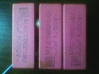

Където Елемент 1,2 и 3 са еднакви с обозначение: "MKC1862SN/2,2mF K250V-". На външен вид приличат на това, но са червени.
Доколкото мога да схвана, това би трябвало да са елементи понижаващи напражението на 100V. Начина им на връзка е направо непонятен за мен и не мисля че въобще трябва да е така, ама кой съм аз да оспорвам.

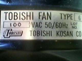

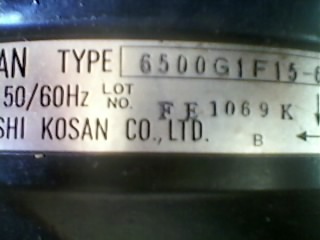

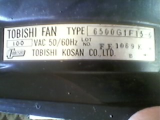

Aко има табела, дай снимка.
С колко извода е вентилатора?
Изводите на вентилатора са 2, нищо интересно няма там според мен. За съжаление нямам нищо подходящо за правене на снимки под ръка, така че са с малко лошо качество.

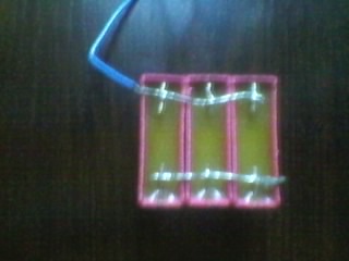

Иначе се сетих че мога да дръпна малко снимки и на елементите и начина на свързване, който имат(шаш и паника, могат ли така да се свързват такива неща - еднакви елементи успоредно с разменени полюси?!? звучи грешно...).
Елементите, ползвани за намаляне на напрежението - откъм надписите (по синята жица се подава 220В, на изхода се очаква да е 100В?)
Елементите, ползвани за намаляне на напрежението - откъм спойките (по синята жица се подава 220В, на изхода се очаква да е 100В?)
Таблека - край - част 2
Таблека - начало - част 1
Таблека

Така свързани трите кондензатора, които нямат поляритет, правят 6,6 микрофарада.
Мисля, че ако вземеш кондензатор 7- 8 микрофарада / 400 Волта и го свържеш последователно
на вентилатора и трябва да работи. Или пак три но на 400В.
Относно вибрациите, вероятно са от механичен характер.
П.П. Тези кондензатори ли са оригинално монтираните, защото не личи да са горели.

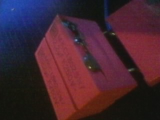

Ей, сега се чувствам леко тъп. Никога не си бях играл, да разгледам елементите детайлно. Както се вижда от снимките, трите са един до друг, като пакет.
Когато обаче ги понапънеш малко да се разделят(явно някой ги е слепвал с нещо?) се вижда, че един от трите елемента има пробив по корпуса и от там е "текло" нещо като сива паста, която се е втърдила(виж снимката). Така, вече е ясно откъде пуши. Утре или вдругиден, като имам път ще потърся подобен на изгорелият, да го подменя.

Разтеченият елемент
