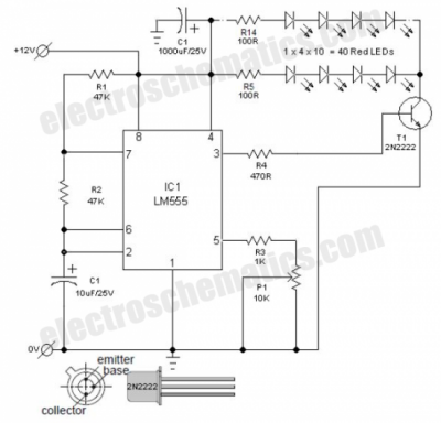

Здравейте, моля за съвети за пускането на ИЧ светодиоди за подпомагането на охранителни камери. Разполагам със 125бр. светодиоди модел tsal 6200. Има много статии със интеграли NE555 или транзистори - котешки очи..но нищо като краен резултат. Приемам всякакви съвети, освен тези с отказването или готови продукти...а и не е в стила на форума

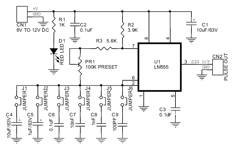

Разполагам с 12V стабилизирано, както и от тези адаптери с настройка на напрежението - мисля нестабилизирано. Светодиодите са точно тези. Не ми е ясно с какво напрежение и ток да ги пусна. Един познат ми каза да ги пусна с мултивибратор за да светят по -силно , но от него така и не разбрах какво да направя за да пусна схемата.
В интернет намерих следната схема но не знам дали е подходяща:

Да питам 25 Hz няма ли да се забелязва от камерата? За 25 Hz мисля че беше с пуснат J1. А усилвателя как да го свържа и диодите съответно?
Ще пробвам един да видя дяли ще го изгоря..
Не ми е ясно от какво зависи тока в диодите да е 100mA за 20 ms

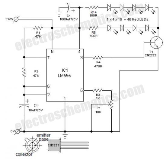

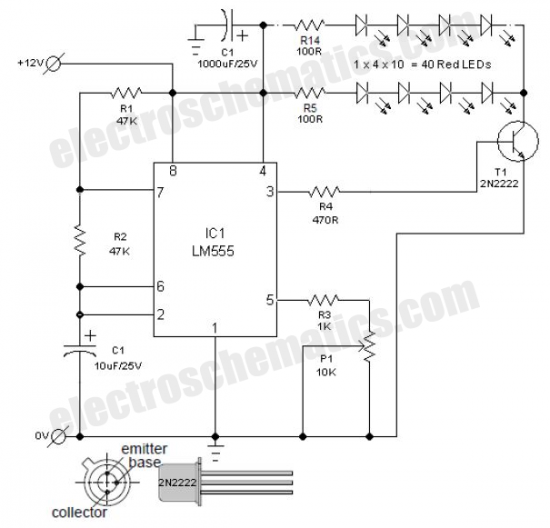

Дайте мнение за следващата схема, тя е подобна само че има и транзистор, предполагам за усилвател за който говореше колегата. За моите диоди какъв транзистор да ползвам и какво да променя в схемата?
ivanovbg
- Мнения: 5269
monti_2003 написа:Да питам 25 Hz няма ли да се забелязва от камерата? За 25 Hz мисля че беше с пуснат J1. А усилвателя как да го свържа и диодите съответно?Дали ще се забелязва не знам, опита ще покаже. Тока през диодите зависи от R5 и R14 на тази схема, а времето през което тече е 20милисекунди и още толкова почива. Съответно се получава честота от 25 херца повторение на импулсите. Транзистора ще издържи. Трябва само да се коригира честотата на тази схема. Тя зависи от R1,R2 и C1.

Всъщност не знам дали си заслужава усилието. Може би ще е по добре да се свържат на постоянен ток директно. Иначе има и готови http://shop.ilink.bg/%D0%98%D0%BD%D1%84 ... 1/~d2uv0z/
