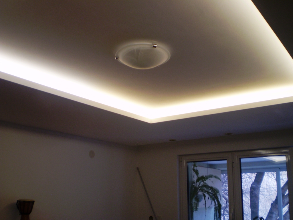

Айде и аз да се похваля.

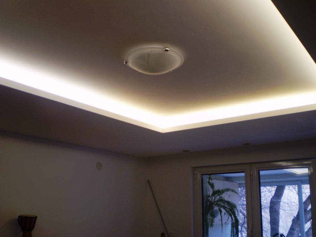

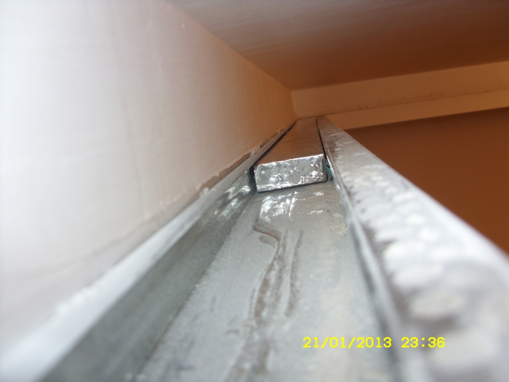

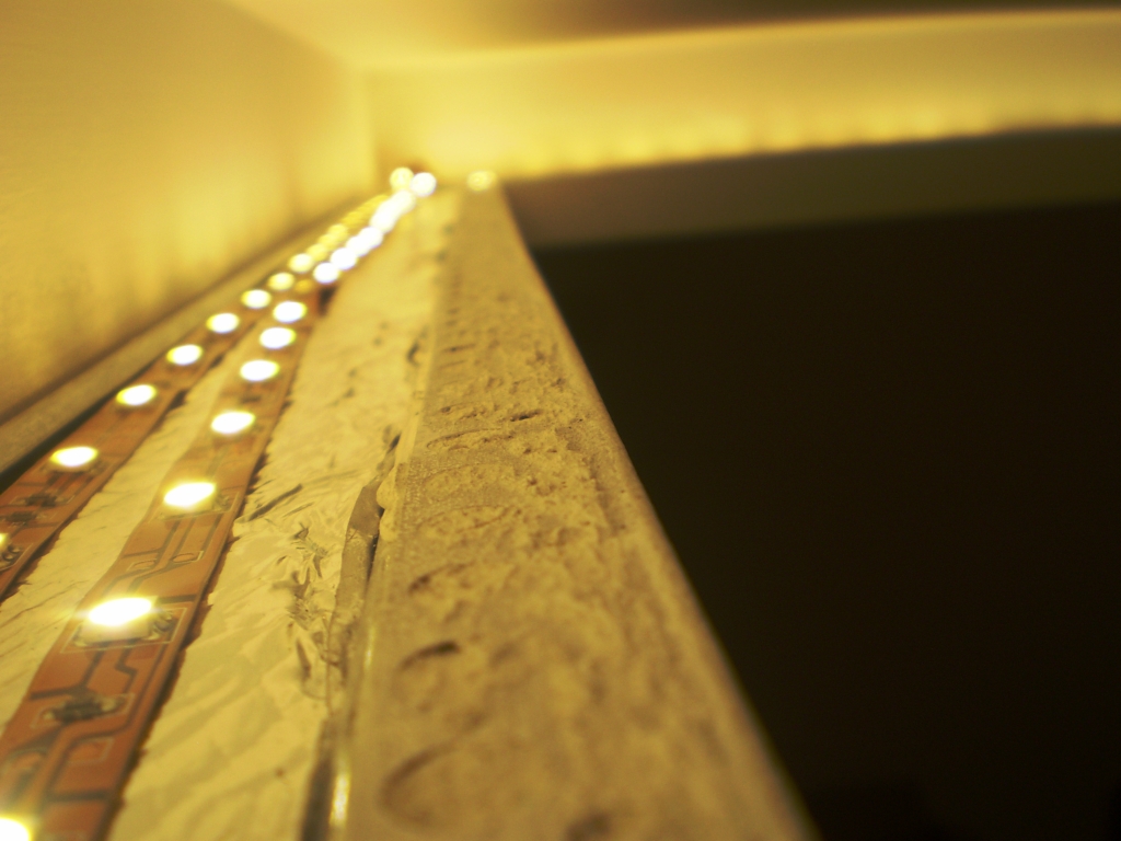

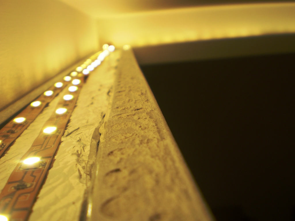

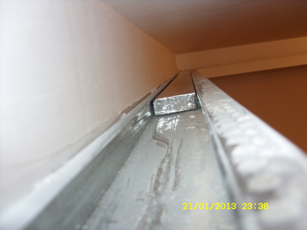

Успях да завърша една много стара идея за едно диодно осветление. Леко се усеща разликата ама нали са ми бъдева както казват и ако не се вгледаш не е проблем. СД профила го залепих с монтажно лепило както и парчетата картон за лицето. И тъй като идва дълбок за да повдигна лентата ползвах парчета фибран облепени с алуминиево фолио. Набити достатъчно здраво в профила. Могат да се извадят само на парчета.

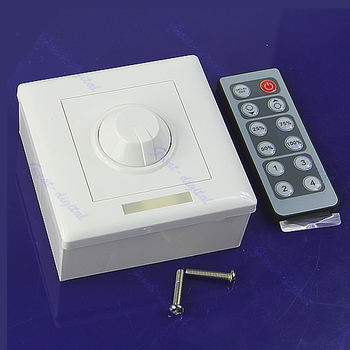

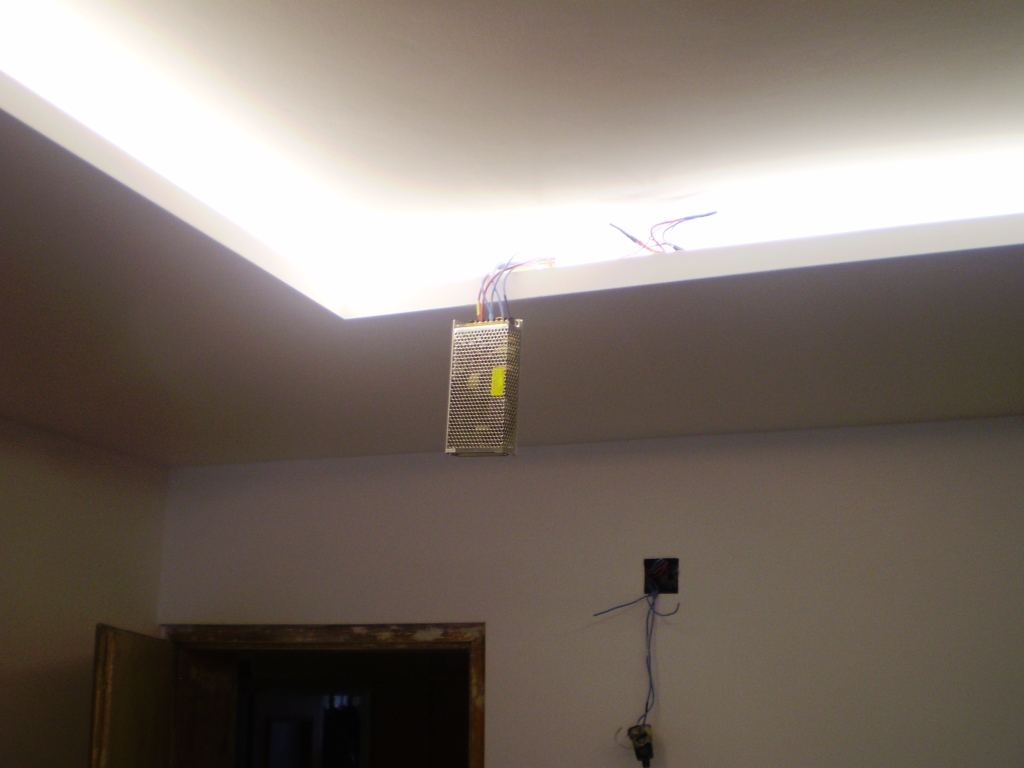

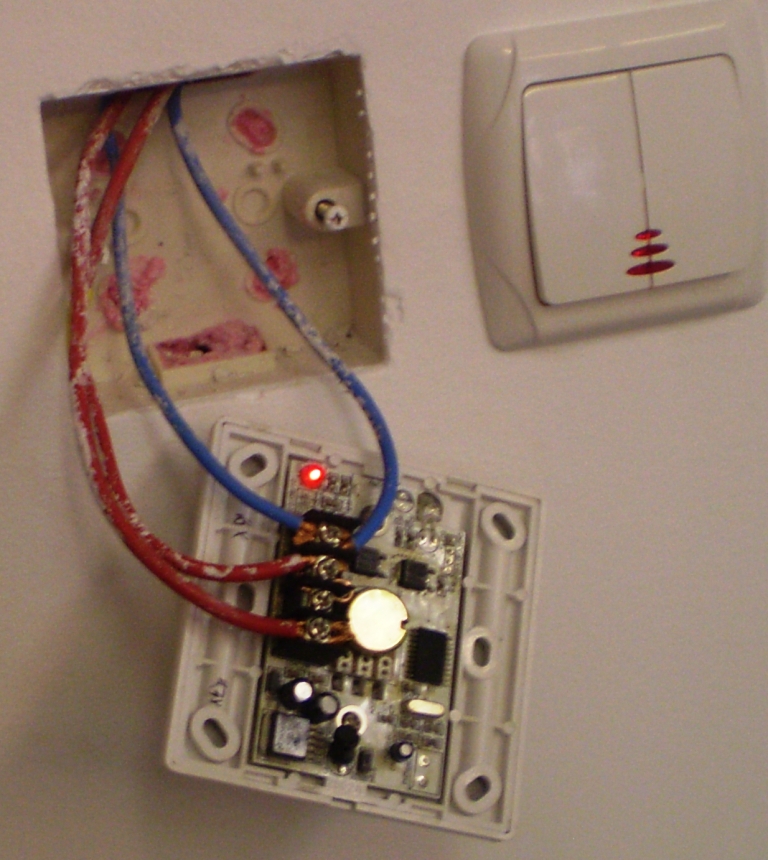

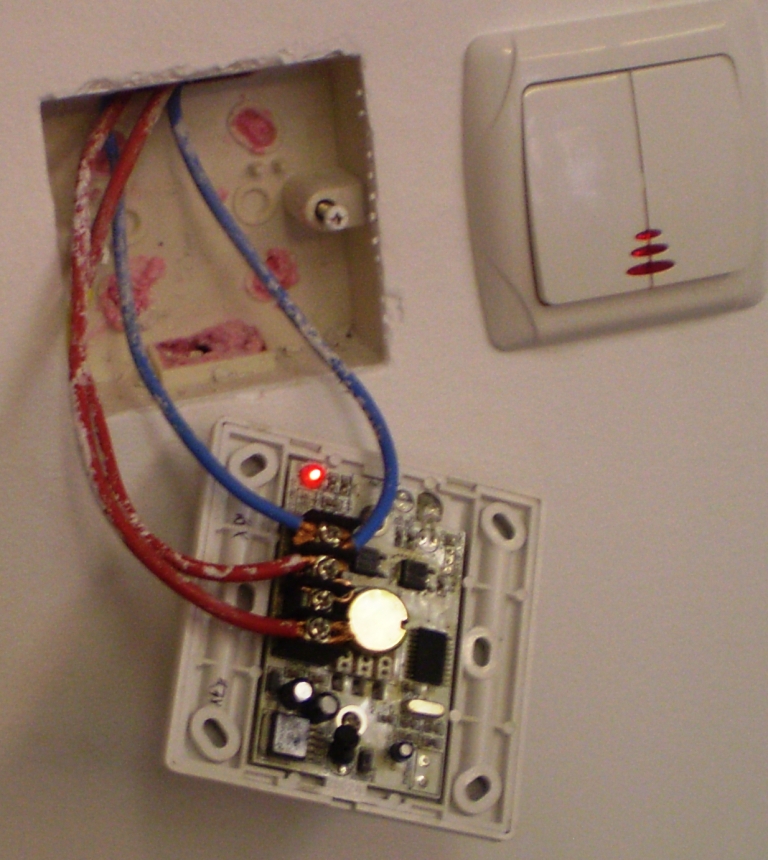

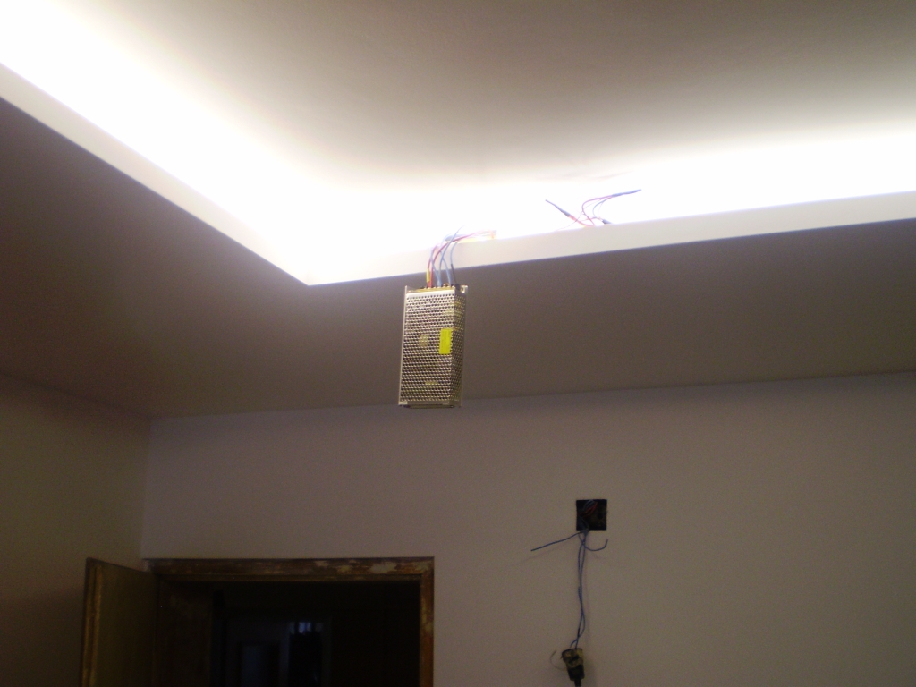

Захранването импулсно 12 V. Лентите освен че са навързани последователно в двата насрещни ъгъла за запаралени като и в далечния ъгъл отново са захранени с 2,5мм2 кабел. Наложи се защото при тия дължини има пад на напрежението. Димерчето си има и дистанционно управление с доста функции. За съжаление от 2 камери не ми остана нито една здрава че да снимам. Регулиране на осветеността през 25%. 4 бутона на които може да си зададете осветеност по избор. Забавено изключване. Загасването става след определено време като става постепенно. На стената си и потенциометърче и от там също може да се регулира.
На страничните вертикални страни ми е останало да залепя ивици огледало. Но дори и така светлината е повече от достатъчна дори за нормална осветеност стига и 75% от мощността. Че дори и на 50% пак става.
SDC13272.JPG Повдигането на нивото
PC230285.JPG Монтажа на лентите
PC230284.JPG Зхранването
PC230283.JPG Общ изглед
PC230282.JPG Димера за управление

Това ония ленти, дето бяха на средата на тавана ли са? Затова ли са по 2 - че имаше доста? Супер си направил тавана!

Да същите са в същата стая. Дълго се колебах дали да ги правя така или да вървят по края на стаята пак на същата конструкция. Защото не се знае точното предназначение на тая стая и каква мебелировка ще слагам. Та реших да акцентирам върху светлината в средата. За това и оставих оня плафон в средата.С лентите е малко сложно. В Лондон купих едни на една разпродажба на безценица по 1 паунд ролката. Те тогава не съм и мислил за такова осветление. Ама нали съм все по далаверите и нямаше как да пропусна такъв късмет. Сина поръчва разни от Китай че слагахме по разни машини за осветление. Та на края каквото е остана. И сега като погледнах видях какви глупости съм написал снощи. Бе то ме ядеше от вътре че фотокамерите ме предадоха. А и повече от година висяха на тавана залепени за проба с тиксо. A oстарявам вече и забравям. Та лентите са два модела Т 5050W W30 G12D и FY N5050_12 -30 трите идват към 100W. Захранването уж и то към 150 W не можах да изровя модела.
Димера е 8 А и малко на границата ама ако опука ще го мислим да му боднем други транзистори.
Ако на някой му трябва имам хартисал още един само че 6 А - цена 20 лева.
Ами това с вързването как да го обясня по точно. Захранвам първата лента и залепвам докато стигна срещуположние ъгъл. Там на лентата запоявам две кабелчета и пак подавам захранване. Продължавам и на края връзвам следващата но когато стигна първата точна дето съм захранил пак вадя изводи и подвързвам. И те така пак на срещуположния ъгъл отново и на последната лента края ми свърша пак в началната точка която пак я подвързвам към захранването. Малко тъпо обяснение ама дано си ме разбрал. А профила е СД за гипсокартон. Лепилото е от типа течен пирон дето му викат майсторята. Това с цел да не остават рапидките в профила и да пречат. Но след като видях че ако ги сложа на самото дъно не свети както трябва се оказва безсмислено. Щото после си режеш фибрана на парчета и толкова.
lov - майстор
Димера има две възможности за свързване. Едната е както в случая външно захранване 12V. А другия вариант когато няма товарни съпротивления както е при тази лента да се ползвай драйвер за съответните диоди.

За монтажа трябваше да питаш. Лепи се един ъгъл от бяло PVC 2х2 или 3х3, от вътре се лепи светло отразителна лента и лепиш лентата с диодите вътре. PVC ъгъла понася всякакви обработки и покрития ползвани в строителството. Става много по-бързо и по-евтни от твоя вариант.
Сега имащ голям пад в самата лента. Губиш едно 10- 20% от мощността. Трябваше да пуснеш 2мм2 допълнително захранване през 2 метра, като следиш да са с еднаква дължина, излишното се нагъва.
