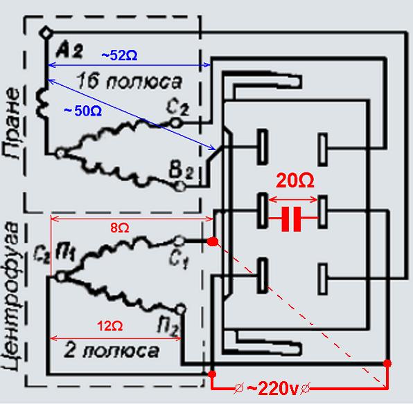

Здравейте колеги не сам много на ясно с ел. двигателите имам един двигател от перла 04 и искам да си направя едно шмиргелче но двигателчето няма клемна кутия има само 6 жички от които са 3 по 3. На първата тройка измерих с мултицета че е около 40 ома - най-голямото съпротивление а на втората тройка е около 14 ома - най-голямото.
запитването ми е как да го свържа към 220 волта. за да го използвам.
чувал сам от тук от там че ми трябвало някакъв кондензатор 20 микрофарада но каде да го вържа.
ако някои може да ми помогне ще сам му много благодарен.
fikata - майстор
1.Бързи обороти - (2 полюса) - между С1 и П2 се свързва кондензатор 16 или 20 микрофарада (на табелката на мотора пише колко), а 220V се подават между извод С2П1 и един от двата извода С1 или П2 към които е вързан кондензатора (в зависимост от това в каква посока искаш да се върти)
2.Бавни обороти - (16 полюса) - кондензатора е свързан между С2 и В2, а 220V се подават между А2 и С2 или В2

Колегата "fikata" ти е дал точното свързване, но при теб като стърчат само кабели сигурно няма да можеш да се ориентираш със символите. Значи правилно си замерил съпротивленията не съм много сигурен, но бързите обороти са на ниското съпротивление. Показвам ти малко снимки на свързването на моя, но това са на бавните обороти.

Пробвай по тройки свързването и все ще завърти не се притеснявай, че ще изгори. Просто едната тройка са за бавните, а другата за бързите обороти. Ако случаино се притесняваш, че ще объркаш нещо викни някой ел. техник и ще ти го нагласи за нула време :lol: :drinkers:

Малко ще допълня fikata за улесниние на колегата vans_87
за центрофуга.JPG (51.66 KиБ) Видяна 13005 пъти
Пунктира е за смяна на посоката. vans_87, обади се дали си се справил.
