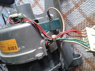

Здравейте на всички, проблемът ми е в това, че не знам как да подкарам електромоторът от старата пералня. Дефакто ще задвижва една хидравлична помпа. Която ще подава масло към една горелка. Ще съм благодарен ако някой ми разясни кои кабели да ползвам от всичките.Електромотора е с 6 изходящи кабела.Един бял влиза в статора и след което излиза и отива на едната четка. После е един тъмно-зелен който от буксата отива направо на другата четка. Следва светло-зелен който от буксата отива във статора. Кафяв който също от буксата отива в статора. И 2 червени /по тънки спрямо другите/ отиват на задният край на ротора. Предполагам, че червените са за да следи оборотите/евентоално/. Пералнята беше Индезит wil 105.

благодаря =D> Горе долу с помощта на приятел схванах, но остава и проблема с оборотите. Явно 2 червени кабела са били за програматора за да следи за оборотите, а аз го нямам. И в моя случай ще се развърти бая което не ме устройва. Явно ще се мисли нещо друго за да е с по малки обороти.
