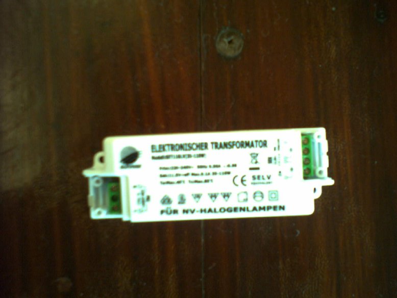

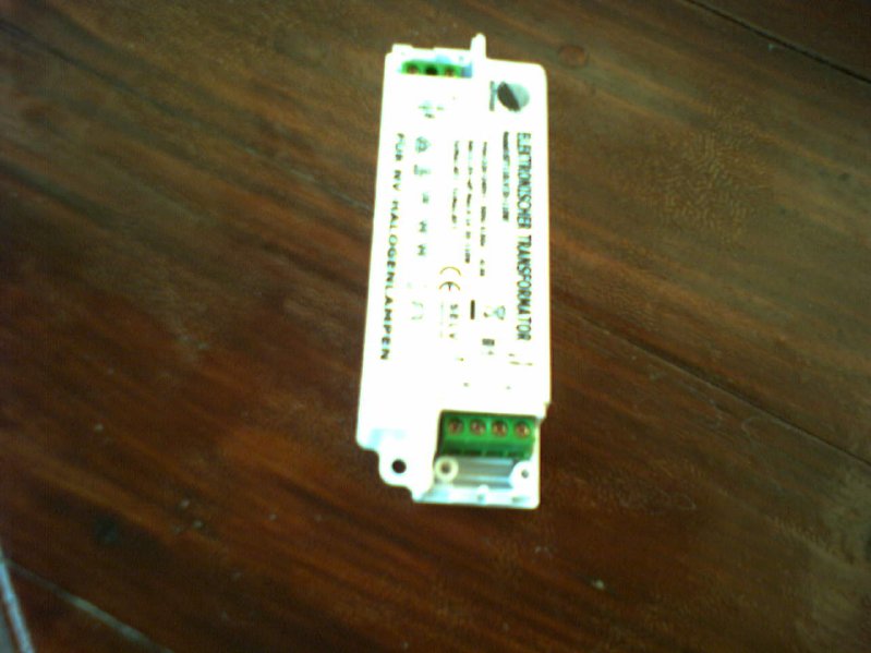

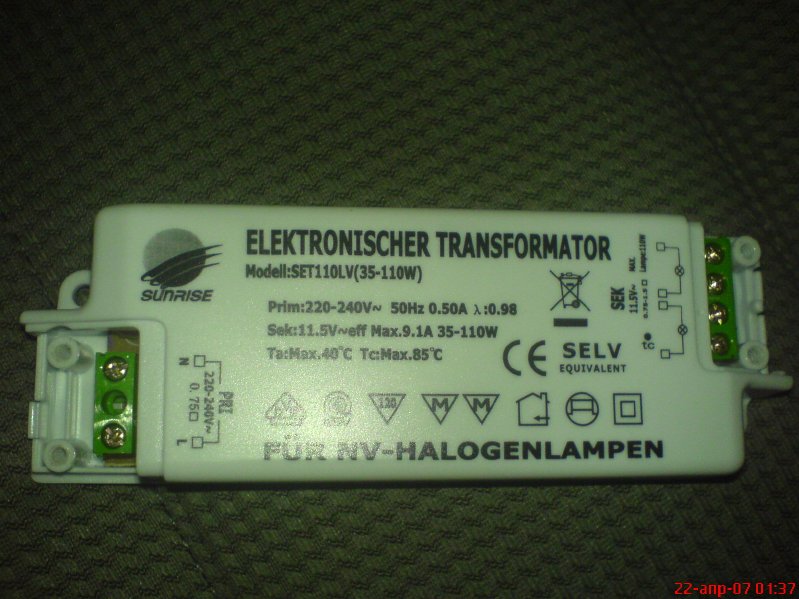

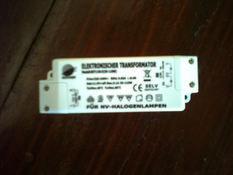

Здравейте. Вчера си закупих комплект лунички paulmann 12 V, 5x20 W от Практикер.За голямо мое учудване открих че трансформатора "Sunrise"който е в комплекта от едната страна има 2 клеми за 220 V, а от другата където трябва да се свържат луничките клемите са 4.От схемите и от самия трансформатор не се разбира точмо как да се свържат луничките, към кои клеми.Ако нкой помогне със съвет ще му бъда много благодарен! Прилагам снимки.

Не си дал ясни снимки , до колкото виждам ще трябва да комбинираш , аз виждам да излизат 2 кръга от този трансформатор . Но не съм сигурен неясни са снимките това което чета е ELEKTRONISCHER TRANSFORMATOR
дойчовски е прерових във нета същия не успях да намеря , дай по ясни снимки .
За съжаление като снимам отблизо се вижда размазано, а като снимам от малко по-голямо растояние нищо не може да се прочете.

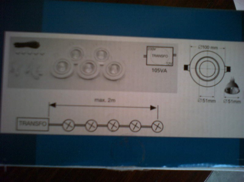

Малко по-ясна снимка от интернет
Последна промяна от ivelin69 на съб апр 21, 2007 11:12 am, променено общо 1 път.
Ето още какво открих в интернет

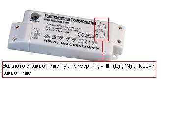

estrogen - специалист

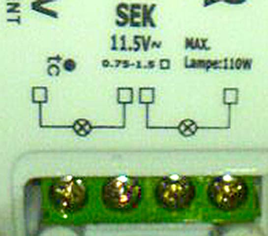

Опиши какви инициали има там

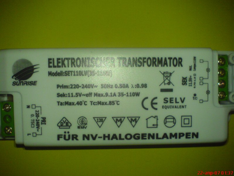

Тази вечер ще го снимам с по-хубав фотоапарат и утре ще кача качествени снимки, надявам се че ще се виждат ясно надписите.
Последна промяна от ivelin69 на вт апр 24, 2007 7:26 am, променено общо 1 път.

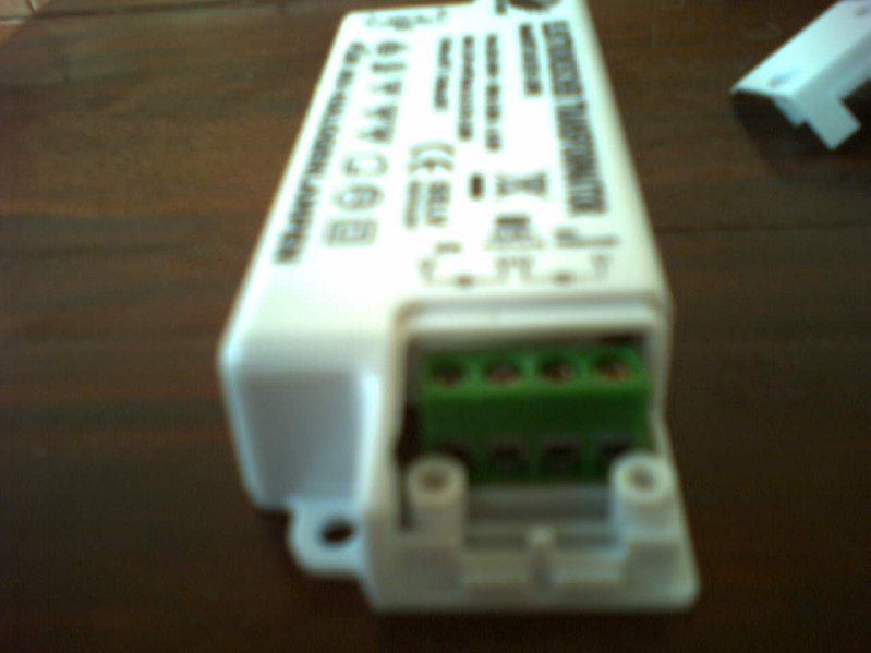

Ето две качествени снимки.

Според мен се касае за една вторична намотка с четири клеми и е безразлично дали ще използваш лявата или дясната двойка клеми.
mien - специалист
За 220в е ясно N-0 и L-фазата,а за вторичната имащ два извода за по удобно,тоест при примерно 4 бр луни закачащ ги две по две на всяка клема,даже гледам са написали и сечението на кабела,но ти сложи за 12в поне 2.5мм.И гледай сумата от ватовете на луните кам един траф да не са повече от писаното на него(110w)
