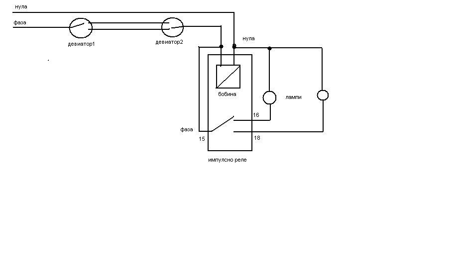

Колеги сблъсках се с един проблем.
По проект направихме ел. част в която две осветителни тела бяха на един кръг.
Сега собственика иска да са на отделен, но всичко отдавна е готово и боядисано.
Има ли някакъв начин да се сложи нещо като реле на самите тела, които са в гипсокартон и само там мога да пипам.
Виждал съм тела на които като натиснея ключа светва една лампа и ако го исключиш и пак влючиш светва и другата.
Предполагам е някакво реле или се бъркам.
Прилагам и схема.

moimoimoi - майстор
схемичка с импулсно реле
редуват се двете лампи

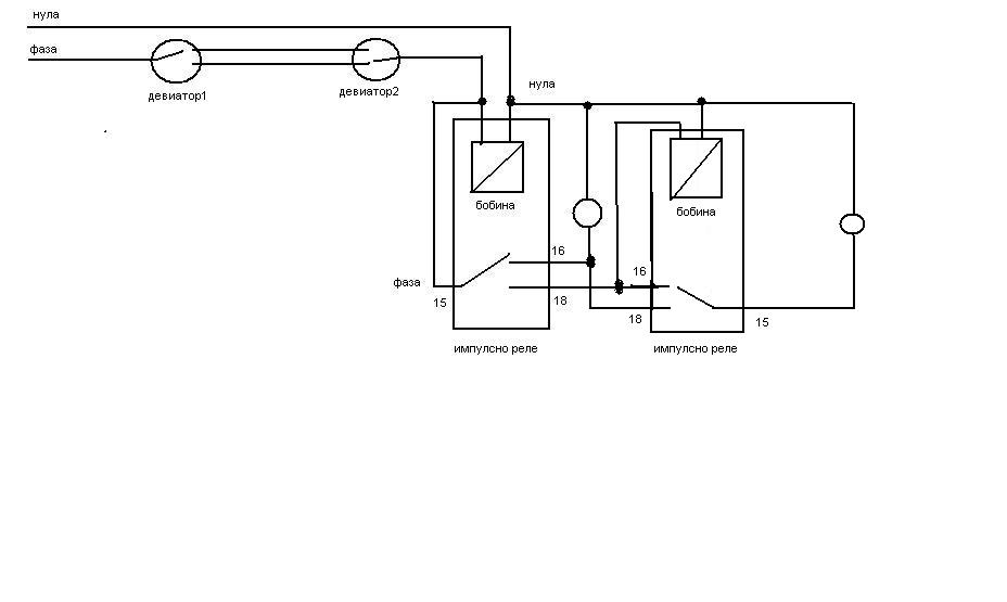

естествено с още едно реле ще може да се избира коя от двете лампи да свети или двете едновременно
обаче ще пада голямо включване и изключване на ключа докато дойдат лампите в желаното състояние

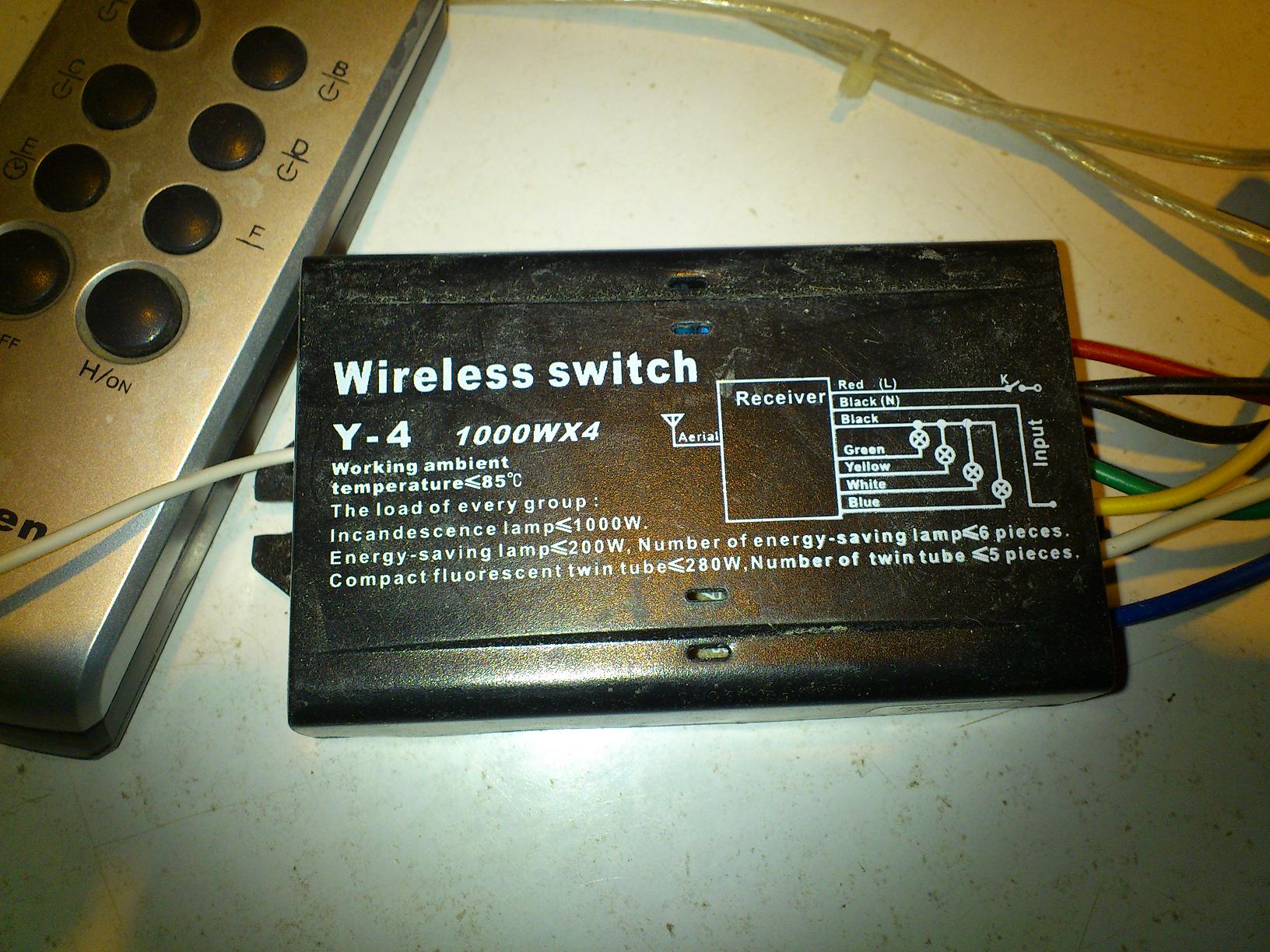

jekasus - майстор
svetliopi44 написа:
Това нещо ще ти свърши работа, сложиш си вкъщи това да управлявам осветлението с дистанционно( нямам ключ до леглото), иначе с ключа като щракаш можеш да си включиш една или две лампи, с повече не съм пробвал. Спокойно си влиза в отвор за луничка.
svetliopi44 - Чирак...
Благодаря ви колеги ...
moimoimoi Първата схема е точно това което исках ... би ли ме насочил към подходящо реле...
