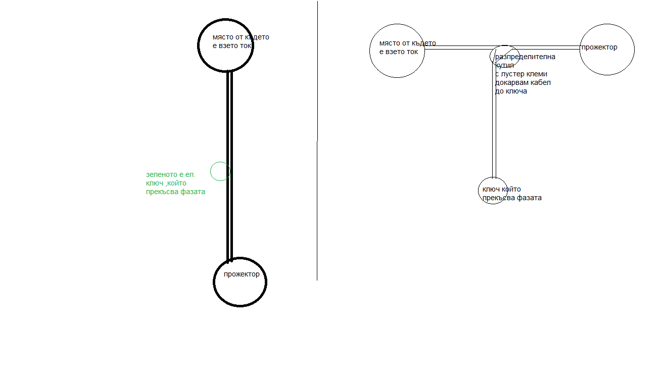

От доста време се каня да пусня една тема.
Как се свързва правилно от тези 2начина ел.ключ?
И двата ли са правилни?
Само от случая ли зависи или има правилен?

Стават и двата варианта. Най-важното е винаги да се прекъсва фазата щото при прекъсната нула е опасно- имаш постоянна фаза до лампата и при смяна може да има неприятни усещания! :xplode:
В първия вариант недей да прекъсваш проводника на нулата ако е възможно!
Не съм много фен на лустер клемите във втория вариант, ама за един прожектор може! Аз връзките си ги усуквам и изолирам добре!

Ми то всъщност ти си начертал само един вариант, който разбира се е верен. Понякога някои задачи имат и повече от един верни отговора. Но в случая ти дори си начертал едно и също. Само незнам във втория случай за какво ти е тая разпределителна кутия :?
stancho123 - специалист
А как да докарам кабела до долу в такъв случай ,като е дълъг колкото нулата? :?
Изолирам и замазвам в стената ли? :?

[-X Имаш ли връзки- задължително в кутия!

Кое имаш предвид? Ако е без разпределителна кутия ли? Ами там където го прекъсваш си представи че проводника си е цял. Ако трябва делиш мостовака на два единични и си ги прекарваш за където трябва. Един кабел колкото по-малко го прекъсваш - толкова по-голяма вероятност има да изкара по-дълго време и няма да нагрява на снадките. Така, че когато е възможно, е за предпочитане кабела да си оставя цял, особено ако се замазва и в стената.

Гледай на първата схема като на принципна, а на втората като на монтажна. Определено ще ти е по-лесно да направиш монтажа по втората схема... :wink:
