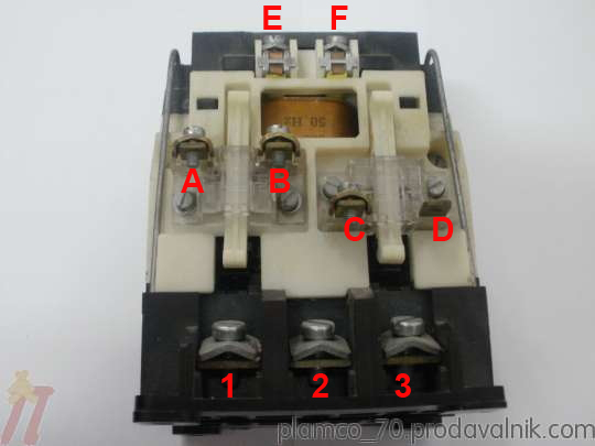

Имам следния контактор и днес не можехме да подкараме ЕСПАТА да го включи, може би нещо е сбъркано и за това питам.
Ето ги изводите на ЕСПА-та по клеморед от зад от ляво на дясно
1+тд термодвойка - спазено
2-тд - спазено
3 празна
4 празна
5и6 контакти на релето за подгряване - спазени
7и8 контакти на релето за охлаждане
9 нула - спазено
10 фаза- спазено
Ето го и контактора
kontaktor copy.jpg (94.39 KиБ) Видяна 2647 пъти
cvettomirr - специалист

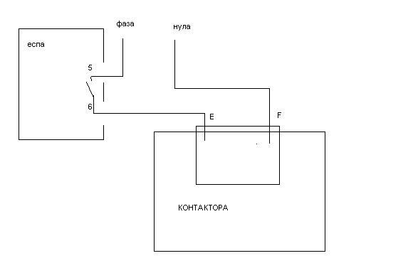

1-2-3 вход фази, отзад 4-5-6 изход фази - това ясно. Ние закачихме от клема 5 на еспата до клема Е на контактора, и от клема на еспата 6 до клема F на контактора. Еспата работи, влючва лампата за нагряване обаче контактора не щрака. Бобината му е на 220волта. А пък гледам на другите ми пещи контакторите са на телемеханник и са по различни визуално и там са сума кабели. А ел.техника твърди че трябва да е така, а клеми A,B,C i D не използват ли се изобщо, че аз се съмнявам и за това питам. Благодаря на всички за отделеното време.
moimoimoi - майстор
ако контактора е на 220 волта:
на 5 на еспата слагате фаза
от клема 6 на еспата отивате на клема Е на контактора
а клема F на контактора към нула
без име.JPG (10.71 KиБ) Видяна 2630 пъти
8180 - майстор
+1!
Еспата комутира това, което и подадете (според бобината на контактора)

fikata - майстор
Няма го fikata - да даде и той съвет.
Тук съм ама няма нужда от мен.Вече си получил точния съвет.
И все пак да отчета включването:
Според това,което си написал, от ЕСПАта едно мостче от клема 10 до клема 5 и проводник от клема 6 до Е/единият край на бобината на контактора/ - осигурява фаза при сработване на релето.
От клема F проводник на "нулата"
това са помощни контакти /нормално отворени и затворени/ на контактора.
Ако искаш да ти свети например сигнална лампа за включен контактор, т.е за включени нагреватели и т.н.
От днес всичко е наред.
