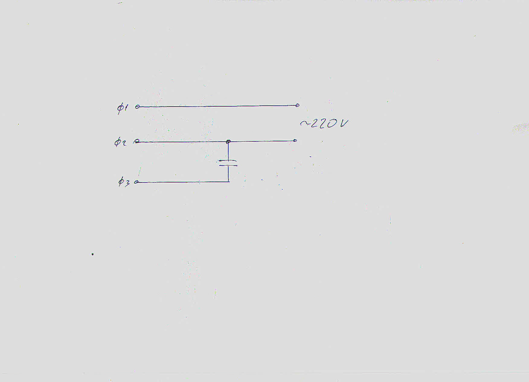

Здравейте!Бях повдигнал темата,но в раздел дърводелство за което се извинявам.Та въпросния двигател го закупих като трифазен,но понеже нямам трифазен ток в един сервиз ми го направиха на монофазен като му сложиха един кондензатор по тая схема,но свързан на звезда.Та въпроса ми е-ако го свържа на триъгълник,както ме посъветваха в раздела по дърводелство,схемата с кондензатора същата ли трябва да остане?

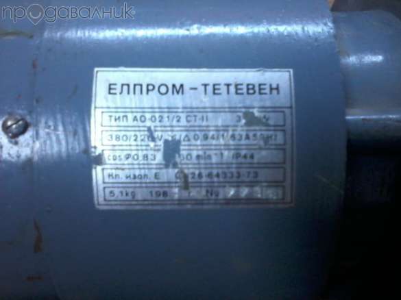

дай една снимка на табелката на двигателя
markov_75 - специалист
За съжаление не всичко се вижда.
fikata - майстор
Свържи го на триъгълник.От табелката се вижда,че 220V трябва да се подава на намотка,когато е свързан в триъгълник.Така намотката получава номиналното си напрежение и мощността и въртящия момент на двигателя в монофазна мрежа са много по големи отколкото при свързване на намотките в звезда.

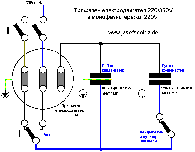

Аз ще го свържа в триъгълник,но по коя схема.Тази която съм показал или тази на moimoimoi.И нещо не ми е ясно какъв е този реверс от неговата схема.
moimoimoi - майстор
реверса е ако искаш да му обръщаш посоката,ако няма нужда се връзва към една от двете намотки в желаната посока
Аха,вече ми е ясно.Но както и да го вържа няма да има същата мощност и обороти както на трифазен ток,нали?
