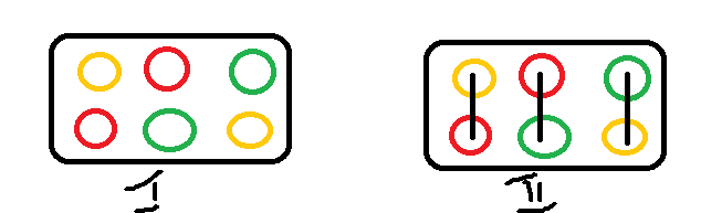

Спешно помагайте :prayer: -имам да свържа един електромотор на вентилатора на вентилконвектор , по данни е с трифазно свързване , мощност 150 вата .Във капачето има дадени 2 броя схеми на трифазно свързване :? това ме обърква .Има 6 броя болчета -както на рисунката по горе .Аз по коя схема да го свържа за тази мощност .На рисунките дават само 3 фази , има и на корпуса болче за заземяване :? -с колко проводника трябва да се свърже .Благодаря предварително :) .

Кугер -схемата е като горните шарени кръгчета -6 болчета на клинореда .Въпроса е как да го свържа да не изгори , линея -иде от долу , остава да свържа само мостчета .Единия начин е като пусна вертикални мостове , другия е обединяване в хоризонтал на горните 3 болчета :? .

Хоризонтално или вертикално премостване зависи от това двигателчето за какво свързване е предвидено - звезда или тръгълник.
Ако на табелката пише Y /звезда/ 380V или триъг.220V тогава премостването е хоризонтално-двигателят е свързан в звезда.
Ако пише триъгълник 380V или Y660V -премостването е вертикално - двигателят е свързан в триъгълник.

Вертикално поставяне на мостовете отговаря на свързвате триъгълник, обединяването на единия хоризонтал е звезда тр/зв - 220/380v
