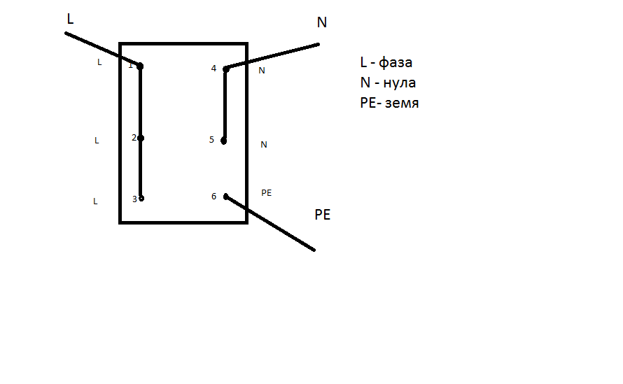

Здравейте.Търся схема за готварска печка аег модел aeg 47035vd-wn.Закупена е от техномаркет но са махнали схемата как се връзва захранващия кабел.Съответно ако си платиш ще доиде някакъв техник да ти я върже.Моля ако някой има тази схема нека я качи тук.Предварително благодаря!

Я снимай клемата, където трябва да се закачи кабела да видим какво пише на самата платка...
В момента няма как да я снимам но са шест входа като крайния десен е земя.По точно клемореда е означен с цифри 1 2 3 4 5 6 като 6 е земя.

Най-често подвързването е по този начин - 1 , 2 и 3 са замостени и там се вързва Фаза /L/ . 4 и 5 и те са замостени и на тях се вързва Нула/N/ . РЕ си е земя - там - жълтозеления проводник.
Това е често срещания вариант , но конкретно за тази печка ..... Най-добре дай снимка все пак ...
До цифрите , около болтчето ,няма ли и други означения - L , N , PE ....... ?
Свързване AEG.png (14.58 KиБ) Видяна 7355 пъти

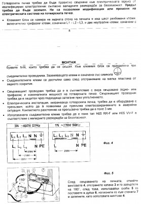

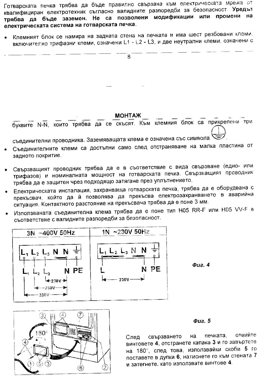

stiv1961 - майстор
Намерих схемата на свързване на моята печка- Фагор, предполагам и при теб е така.

Сигурно е както казаха 123 - фази -4 нула, и земя. Това е много елементарна дейност и ти трябва един кабел и една отвертка. Особено е смешно ако аз викна такъв електротехник да ми върже кабела, защото работя поддръжка на машини. Но имаше една уловка, ако не го викнеш автоматично все едно се отказваш от гаранцията на тая печка. Със тая уловка те принуждават на практика защото за 10-15лв не си заслужава да си губиш гаранцията от 5г. примерно. Така , че провери го това. Ако не отпада гаранцията действай, но преди да свържеш се убеди къде се връзват фазата и нулата и къде земята. Много често готварските печки имат клеми като за трифазен ток, тогава трите фази се връзват на късо с мост.
