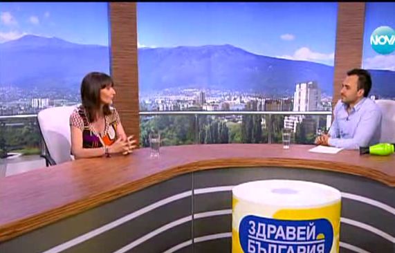

Искам да получа горе долу ефекта ако сте забелязали в сутришния блок по НоваТВ, имат фалшиви прозорци зад водещите може да се види в прикачената снимка.
velas - специалист
Върху ЛЕД лентата може да залепиш лента оризова хартия и да я разсееш допълнително, като може и да я димираш, за да регулираш интензитета на светлината.
Всичко става с проби и зависи от пропускливостта/разсейването на фолиото и оризовата хартия.
Това в студиото на телевизията е направено по съвсем различен начин... ;)

leosat varna имаш ли идея как е направено това в студиото ?
докера - специалист
На мен не ми изглежда да има подсветка отзад .....
