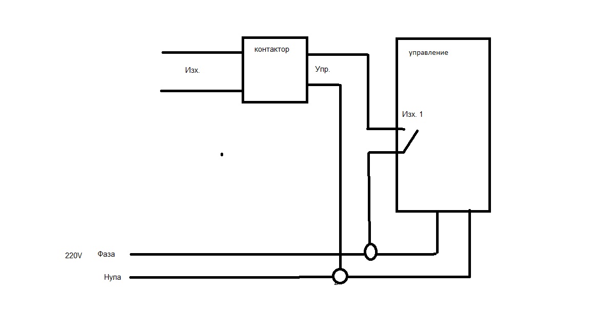

Имам следният проблем с контактор Schneider Electric ICT 25A. Имам управление с изход 220V/600W, което го управлява по температура ниско ниво, но веднъж сработил след като управлението трябва да го изключи, контактора остава във включено положение и не изключва. Може би защото управлението плавно сваля напрежението или предполагам заради индукцията на бобината на контактора , но веднъж включил повече не може да изключи. С обикновенна лампа на изхода на управлението лампата гасне и пали без проблем, с контактора обаче залепва и дотам. Свързах паралелно контактора и лампата към управлението и сега и контактора работи, включва и изключва, но не е много идейно да е по този начин с лампа :)
Въпроса ми е какъв активен товар да включа или ако се сещате за някакво решение на проблема.

Контактор Schneider Electric iCT 1P 2NO, 25A, 1.3W, 230/240V,VAC Schneider Electric, да за монтаж на DIN шина е, извинете ме ако този тип контактори са без бобина, не съм много наясно.
Като го включвам директно към 220 V си включва и изключва без проблеми. Проблема възниква когато го управлява управлението. Изхода на управлението е електронен ключ на входа на който подаваш фаза, когато сработи пропуска към контактора. Нулата е директно включена към контактора. Ще се опитам да го начертя сега. Интерестото е че с активен товар вързан паралелно към контактора всичко работи перфектно. Но без лампата залепва. Сядам да чертая :)

За да сработи, му трябват 220-240V
Но, за да изключи, напрежението трябва да падне под 50-60V
Там ти е проблема

Ето схемичката, изхода на управлението не е механично реле , а електронен ключ с транзистори.

Е с лампа на мястото на контактора пали и гасне, ако са и двете паралелно вързани пак работят , но ако остане само контактора залепва при първото сработване и помече не иска да отвори.
