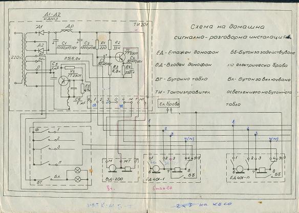

Може ли някои да ми даде схема на изграждане на инсталация и свързване за домофонни уредби :?:
hameleon - специалист
Ето ти схемичка,при мене работи вече над 10 години .
