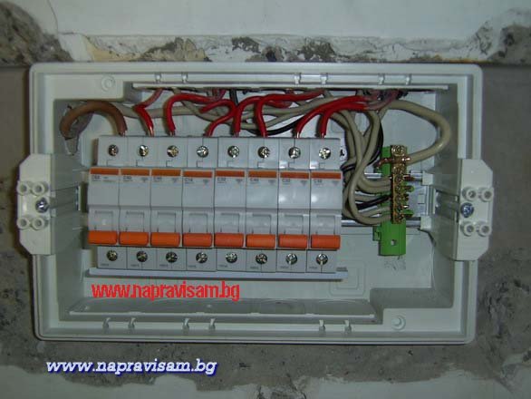

Ще си сменям таблото с новите, че старото е с кръглите керамични предпазители.
Купил съм всичко необходимо, обаче един дребен и принципен въпрос ме вълнува. Има ли значение за правилната работа на предпазителя (от новите) от горе, или от долу е подадена фазата?
Знам, че по принцип сe подава от горе, но това налага от първия предпазител който ще е главен, да има мостче кабел кам втория предпазител, от който и да започва фазовия меден и разпределящ гребен. Ако пък реша да не използвам мостче проводник от първия главен предпазител и свържа гребена директно от него нататека, то тогава първият трябва да е поставен наопъки спрямо другите, което не е естетично. Дайте мнения кое решение е най-добро?
На тази снимка която е от този сайт на "napravisam.bg" изглежда, че всичките предпазители след първия (главния) са захранини от долу....?
Тани - модератор
Няма никакво значение от къде ще го захраниш! Нали тока е променлив.Давай смело от където ти е най удобно!
masteradmin - майстор
Както казва Тани няма никакво значение. Фазата си е фаза. По добре внимавай как правиш моста на масите да не ти избяга някоя маса. Доста опасно е а и неможе да се хване с фазомер.

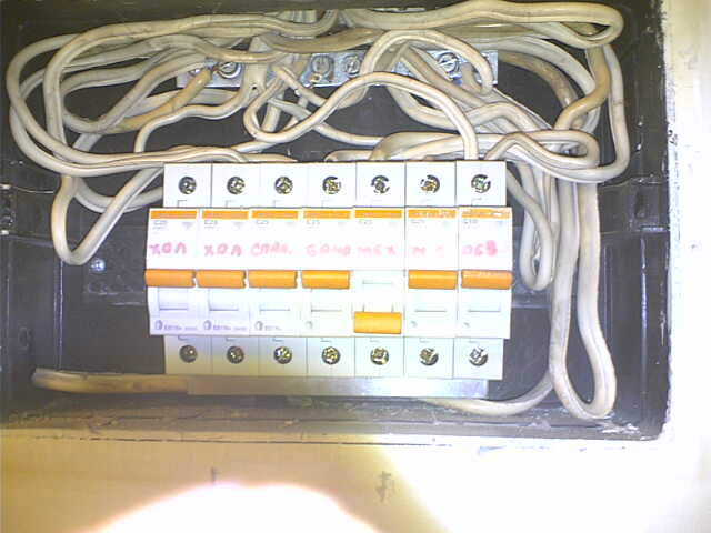

Значи наистина няма значение.Само гледаи от коя страна имаш повече място за кабелите.На някои табла евро шината е по средата,там няма значение,но на други е по надолу(нагоре).При тях те саветвам да сложиш моста от по тясната страна за да се работи по лесно.Ето пример...
табло балгарско на АТРА
Justy - майстор
Единственото правило е - в изключено положение лостчетата да сочат надолу. Това важи за всякакви прекъсвачи.
