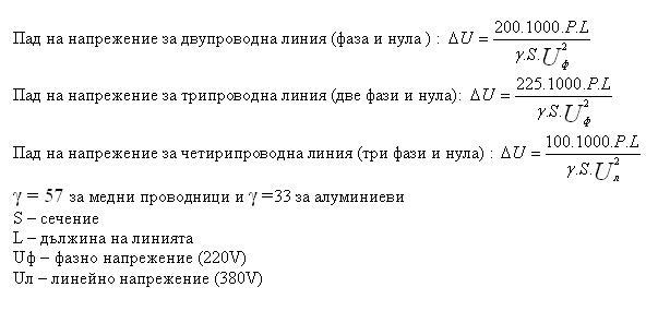

здравейте.тряба да пускам ток на новата си къща,но разстоянието от таблото до къщата е 90м. Имам проводник СВТ 4x6кв.мм. въпроса ми е ако вържа две по две жилата ще стане 2X12кв.мм. ще бъде ли достатъчно за захранването на еднофамилна къща+хидрофор 0.85kw. проводника ще бъде в тръби под земята.

според таблицата и първата формула в нея при 12 квадрата кабел и 90 метра линия и 6киловата товар пада на напрежение е 3.2процента,което е в нормата от 5 %
при 10 киловата мощност пада на напрежение ще е 5.4%
т.е.
максимума на мощноста ще ти е 10 киловата което си е напълно достатъчно
и все пак ако това захранващо табло е далеч от трансформатора може пада на напрежение да ти е по голям
ако имаш възможност сложи втори кабел в паралел за да е по сигурно

без товар,напрежението в контакта на временното табло е 225-230V.предполагам,че няма да имам по голяма консумация от 10kw. а таблото не е много далече от трафопоста и няма много потребители за сега.

Перкай кабела който имаш! 90 метра е смешна дистанция.Говорим за обикновен дом а не за производствен цех. А и в края на краищата ще го пускаш в тръба а и си го имаш. Ако ги пуснеш 2х2 както си решил всичко ще е точно а и в края на краищата нищо не губиш.

Предпазителите, които слагат по къщите, обикновено са 63 амперови, така че кой знае колко по-голяма консумация от 10 квт. няма как да има :)
Според мен - спокойно може да сложи кабела така, както го е замислил :)

Май ще дойде на границата с тия 10 KW.
Все пак виж зимата как ще се отоплява, бойлер - какъв ?
Хубаво, че кабела ще бъде в тръба, т.е ще можеш при необходимост да добавиш кабел, по-късно. Ако не ти се харчат сега пари.

Ако имаш възможност сложи 4х10 щото тия загуби (5%) ти ще ги плащаш
