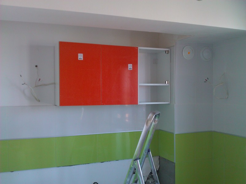

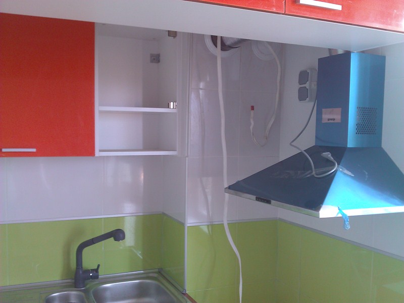

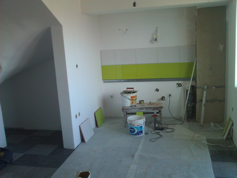

На снимката (3-тата) от стената горе излизат директно от стената без конзоли, а от дупки в гипсокартона два кабела - единият с фасунгата. Оттам (този с фасунгата) искам да изкарам два кабела(две направления) - едното надясно, другото наляво. Спрял съм се на клеми wago. Всичко това ще бъде зад кухненските шкафове и скрито (снимка 2). По принцип кухнята е вече готова и ще я пускам в експлоатация, но тъй като докато я правех си сменях проектите и вижданията поне 100 пъти и оставих електричеството за накрая, когато вече се знае кое къде е. Затова и съм направил зад шкафа разклонение на този кабел, но с най-обикновени клеми, които са притиснати от шкафа, надясно зад шкафовете и под белите плочки съм го направил да излиза на двоен контакт (снимка 1), а от ляво е просто кабел, който после искам да използвам за лампички под шкафа и над мивката. И понеже дойде момента за финала, тази връзка искам да я направя като хората и да режа лентата :yawinkle: .
Въпросът ми е трябва ли да сложа конзола/разклонителна кутия или просто да напъхам клемите в дупката зад шкафа? И ако трябва да сложа конзола, как да изрежа дупката, като има кабел, още повече, че сложих крушка във фасунгата и почнах да свалям последователно всички ключове от ел таблото. Оказа се, че се спира единствено централно, (крушката си свети непрекъснато), с първия ключ на таблото, който спира тока абсолютно навсякъде в апартамента. Ако трябва да пробивам дупка ще ми трябва ток за дрелката, ама с офазен кабел насреща?! [-X Най ме устройва да напъхам клемите в дупката, ама нещо ме човърка съвестта...

Разбира се, че не е за стотинките. Проблемът ми е как да направя дупката за конзолата, като от там излиза кабелът сега. С боркорона не става, защото пречи кабелът. Мога да срежа кабела да е 4-5 см от стената, да го пъхна в дупката, после да изрежа голяма дупка за конзола и после да извадя кабела. Обаче ме е страх да не "загубя" кабела зад картона докато режа.

На мен ми се наложи да направя отвори за едни лунички, без да имам специален инструмент. Пак така кабелът стърчеше от картона. Очертах с молив кръгче, пробих по периферията му дупка и с кръгла раш-пила го оформих. Така всичко е под контрол и няма опасност за кабела.

Ако е направено както трябва и кабелът се спуска отгоре няма да го изгубиш бутай го смело навътре и с доза за гипскартон ще я отрежеш внимателно като внимаваш да не нараниш кабела.Направил съм хиляди с този метод и още не съм изгубил кабел.Боркорона не ти е необходима тя е за тухла или за бетон,продават се дози за гипскартон и дърво.Ако не мислиш да ги ползваш след това вземи малко трионче и я очертай и пак много внимателно я изрежи да не нараниш кабелите.Ако не се събира когато я изрежеш /това в зависимост от разстоянието на гипсокартона и стената/.Взимаш чук и секач и внимателно правиш необходимото разстояние.Хубаво е да осигориш достъп до тази кутия иначе няма да има смисъл от нея.

За боркороната - наложи ми се да направя няколко кръга/дупки в гипсокартона по други причини - без никакъв проблем - гладко и равно, за няколко секунди. Относно това дали идва отгоре или отдолу кабелът - не знам. Може да разширя малко дупката така, че да видя откъде идва кабелът и тогава да действам.
Един комплект корони за дърво и картон струват 5-6-7 лева. Има и големи комплекти за 10-12-15 лева. Един малък е достатъчен за повечето случаи и любителска работа.
http://vikiwat.com/product/16177/bor-ko ... hasti.html
http://www.gsstroimarket.bg/view/98192.html
За няколко дупки обаче и това не си заслужава. Става перфектно с някое остро джобно ножче на което острието му е колкото се може по-тясно. Така по-добре се изрязва кръг. Макетните ножчета особено ако са от тези по-широките не ги харесвам за тази работа.
Ако след изрязването се окаже че дупката идва плитка с малко и няма да имаш много връзки вътре .... се реже дъното на кутията. :)
А относно това че не можеш да изключиш този токов кръг - какво чудно има? Инсталацията ти е правена от някой "майстор". Вероятно картонаджия, плочкаджия или дюлгер със задълбочени познания в електротехниката. :lol:
