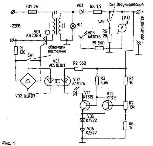

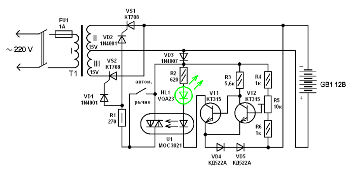

Здравейте искам да попитам коя от двете схеми е за предпочитане за зарядно.Мерси предварително.
MamaMy - майстор
Втората ми изглежда по-правилна и малко по съвременна. Управляващия тригер е еднакъв, но оптрона със триак е за предпочитане. Плюс това се избягва греенето на сърцевината на трафа от рязаните импулси. Недостатък е само използването на траф със средна точка. Тиристорите са излишно големи и за високо напрежение. Може да се ползват и ВТ151 , ВТ152 че са по-евтини.
lecki - специалист
И на мен ми харесва втората, но бих я
направил с два диода и два тиристора, че такъв
трансформатор трудно ще се намери.
chano3891 - специалист
как с два диода и два тиристора ако може драсни схемичка.Вапреки че имам голям траф и може да се развие и да се изведе средна точка.
miroton - майстор
Трафа него развивай използвай само един тиристор.
ок така и мислех да направя но исках съвет от вас.

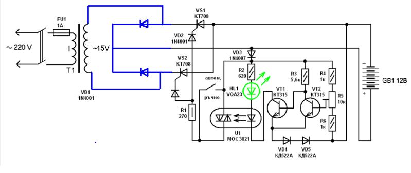

Mapek - специалист
Като схема "Грец". Мисля, че това е имал предвид колегата lecki:
Като Грец.JPG (31.79 KиБ) Видяна 3619 пъти
lecki - специалист
Да, блаагодаря на Марек точно това имах предвид. =D>
ПП. Двата тиристора и двата диода трябва да си разменят местата в моста.
