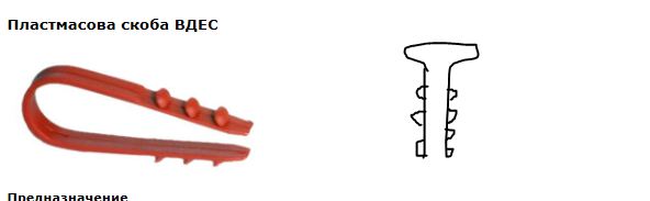

откъде мога да си купя ето това
само че зо плосък мостов кабел.
Ако знаете някоя друга "магария" made in home-споделете. Трабва ми нещо с което да закрепя мостов кабел към тухлена стен апреди шпакловане.

Преди шпакловане или преди мазилка.
Иначе класиката е ковеш с стоманени пирони, после гипс (строителен, най-обикновен) и след това махаш пироните.
Всяка мазилка за да е здрава трябва да е поне 1 см. и винаги скрива кабела. Осен ако не е 10 кв.мм. и нагоре...

http://www.elektrocomplex.eu/prod.php?id=83
Идеални са , работил съм с тях много пъти
Подкрепям. И аз съм много доволен от тях. Тъкмо щях да ги търся в нета да дам линк.
Трябват ми 15 бр.
А тези имат магазини само във Варна :-(
Това не означава че ги няма в другите магазини. Откъде си? Ако си ми наблизо ще ти подаря 15 броя.
От последния монтаж ми остана половин пакет.

София. Ако знаеш някъде около Люлин/Надежда да продават-кажи. Омръзна ни да ходя от магазин на магазин и да си губя времето :-(
Ми не съм от софето - 200км. Иначе при мен ги продават в магазина до нас. Има-няма 100 метра.

потърси ги в строителните хипермаркети
инък и при мен в железарията на 100м ги има
щом ти трябват15 бройки значи не е повече от 10 метра- ми заковете си го с пирони или другия вариант-един държи друг маже с гипс и чакате да изсъхне и пак така
