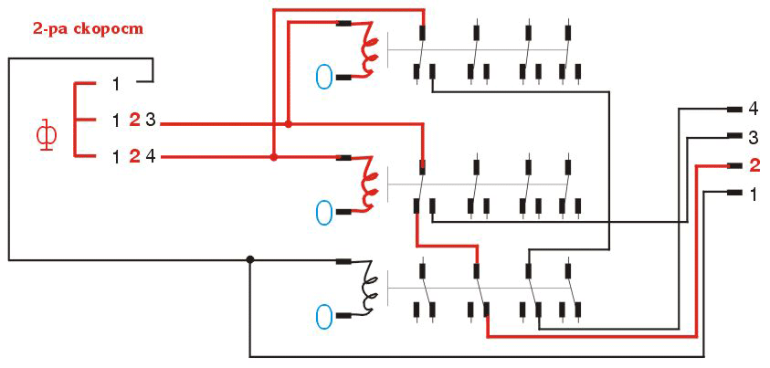

Имам 4 скоростен вентилатор, който изисква за всяка скорост да се подава фаза към различен кабел. Обиколих магазините, но всички ключове за фурни, котлони и прочие са комбинации от няколко фази на различните положения на ключа. Досега никъде не открих такъв, който на различните тактове да дава фаза само на определен самостоятелен извод. Сега гледам ключа на различните скорости на кухненския абсорбатор - нещо подобно ще трябва да е, но - изключено+4 скорости.
bulhomes2 - майстор

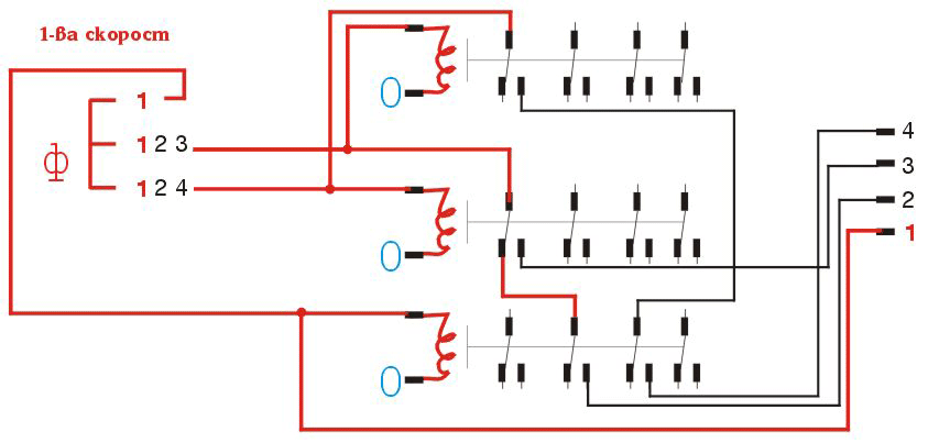

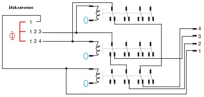

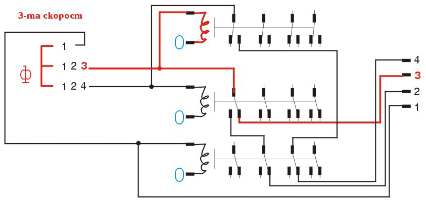

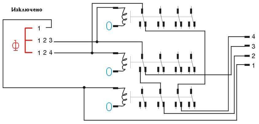

Имам няколко релета и реших да ги ползвам с ключа който имам. Признавам, получи ми се много приятна и интересна задача. Ако на някой му се мисли може да предложи и по-добро решение. Ще започна с това, което имаме.
5 позиционен ключ с 1 вход и 3 изхода. Позиция изключено няма връзка между входа и изходите. Позиция 1 има връзка между входа и всички изходи. Позиция 2 - връзка между входа и 2 от изходите. Позиция 3 - входа и един от изходите. Позиция 4 - входа и друг един от изходите.
3 релета с по 4 контактни пластини и възможности да дават контакт при включено или изключено положение.
Ето решението ми:
И тук разликите между две съседни позиции на ключа

Тц. Не стана. Явно през вентилатора се връщат разни тоци на жиците на останалите скорости и на 2-ра скорост самозахранва неправилно едно от релетата (жужи като зумер), а на четвърта - две релета. Като махна жиците на вентилатора всичко си работи ОК, но не съм си и помислял, че е възможно такова връщане. Както и да е - благодаря поне, че ми казахте какво да търся. Как пък в Ловеч три магазина за ел материали не се сетиха, че ми трябва галетен ключ :?

Както и да е - благодаря пак на всички - оправих го. Първата скорост минах през нейното си реле, втората скорост - през най-горното реле на включени при захранено реле клеми и изчезна самозахранването...
