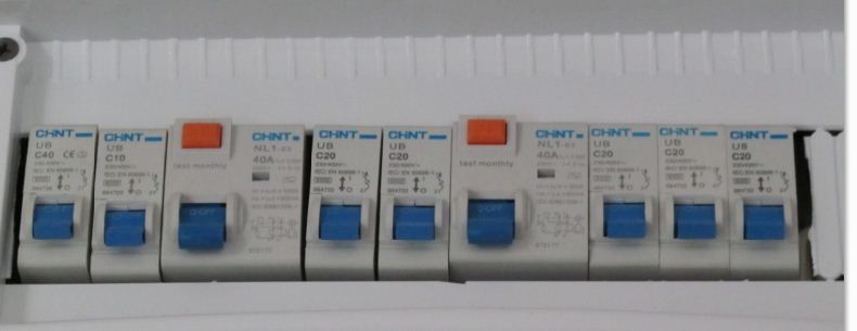

това ми е ел таблото на апартамента:
Днес реших да започна ремонта в апартамента, монтирах един контакт и чрез вклщчване на предпазителите един по един започнах да дебна фазата.
Изредих всички предпазители един по един, но уви не светна на нито един.
Реших да включа всички предпазители-отидох до контакта - има фаза.
Изключих първите два предпазителя (всички останали включени)-няма фаза.
Включих първите два и изключих двата след първата дефектнотокова защита-няма фаза
Включих първите четири предпазителя и изключих последните три-пак няма фаза.
При вскичките гореописани разигравания и двете дефектнотокови зашити бяха включени.
Когато включих всичките предпазители-фазата се появи :-(
Това нормално ли е ? Може ли някои да ми обясни как действа табло с дефектнотокова защита.
Аз доколкото знам-всеки един предпазител е за 1 кръг, който автономно се включва и изключва. А при мен май не е така. Тези 2 дефектнотокови зашщита за кои кръгове са? Как да разбера?

Утре ще го снимам...може ли някой да ми обясни за тези 2 дефектнотокови защити.. те за всичките кръгове ли са? Ако са смъкнати а предпазителите са вдигати-ще има ли ток?

Едната се предполага да е за бойлера, а другата евентуално за кухнята, ако са паднали не трябва да работи съответния кръг. Маде да знам :?

Няма как ние да знаем как са свързани твоите защити.

Чинта не е чак толкова лош, определено е по добър от Елмарк. Най вероятно първата защита е обща за двата предпазителя след нея, а втората е обща за трите предпазителя след нея.

и аз така мисля,или поне такъв изглежда логичния замисъл, ама тоя дето е връзвал таблото не се знае дали така го е направил
в допълнение-най левия дето е 40 ампера е главен за таблото, втория-този до него,дето е 10 ампера е за лампи и не е през дтз
пробвай така:включваш всичко,после
изключваш една по една дтз-тата докато установиш на коя дтз е въпросния контакт
после
оставяш включена дтз-то и пробваш с предпазителите от дясно на съответната докато не установиш кой е предпазителя да контакта

картинката се изясни...първата защита била "главна" за всички кръгове, т.е. тя като е изключена нищо не работи. Вторатазащита се оказа за осветлението (не е включеба към дефектнотокова защита) ПОсле всички останали кругове за за контакти, бойлер, печка пералня. Те си имат ДТЗ.
Това е.
