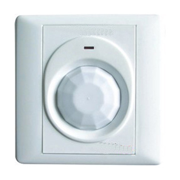

Здравейте колеги,
Днес ми попадна странен ключ с пир датчик. На кутийката не пише нито къде е произведен нито коя е фирмата. Пише единствено:human body infrared ray indicator switch. в кутията има и кратко упътване за параметрите. От устройството излизат три жици: зелена, червена и черна. Има два начина за свързване: от 25-100W схема А, от 25-1000W схема B.

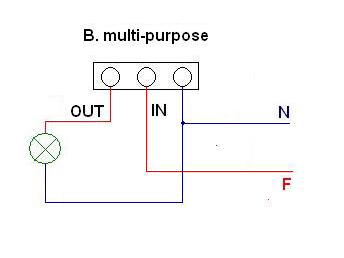

По схема А би трябвало да се връзва когато трябва да замени механичен ключ. По схема B се връзва когато е в близост до лампата или може да се пусне още един проводник до кутията на ключа, което в панелен блок няма как да стане.
Ето как съм го свързал тестово:
По схема B нещата тръгват нормално по схема А устройството не сработва. Явно някъде бъркам.

Е, да за теста използвам 100W Philips с нажежаема жичка. На първата (зелена) поставям фаза на крайната (черна) единия край на крушката. Другия край на крушката на нула. Средната (червена) остава висяща. Включвам и минавам пред ключа и няма нищо. Реших, че е светло в помещението и затъмних. Няма ефект.
На платката пише на лявата OUT на дясната N на средната IN както е на схема B. Да но по схема А са дадени така

ПП като прочетох отново - средната ти е IN затова не ти работи схемата :drinkers: Закачи там фазата!А на OUT единия кабел от крушката. Ако го поставяш в конзолна кутия вместо ключ , така или иначе разполагаш само с тези два кабела и дори си мисля , че е без значение къде ще е фазата , просто закачи двете стърчащи жици за IN и OUT

Схемата дадена от производителя е мъглива. На платката като надписи са лява - зелена OUT, средна - червена IN, дясна - черна N; както е по схема B. На схема А са ги разбъркали: лява - зелена IN, дясна - черна OUT. Мен ако питаш така схемата няма как да работи!
