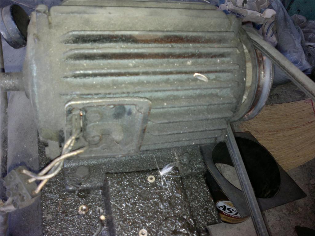

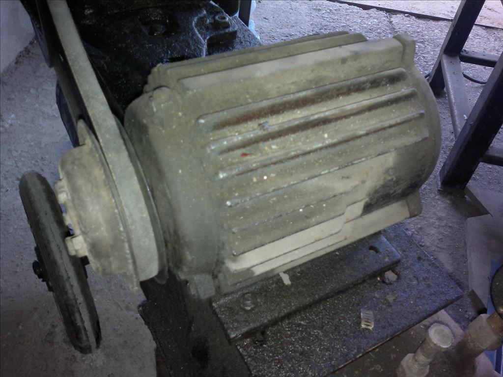

Здравейте, някой разпознава ли на този мотор какви са му характеристиките?
DMN - майстор
Еееее, стига де. Дай на хората, които ще се опитат да ти помогнат повече информация. На каква машина е в момента или на каква е бил. За какво се е изплозвал или ще се използва. Иначе ще е малко трудно, даже и за Интерпол...
Последна промяна от DMN на пет юли 13, 2012 3:15 pm, променено общо 1 път.
maptod - специалист
Ползва се на компресор от ЗиЛ, интересува ме колко кW e. Мисля, че е 1.1kW.
Virtuozo - специалист
Щом е компресор аз залагам да е 1500 оборота а на размери го докарва на 1.5 киловата.
Измери тока който консумира.
maistor-sm - специалист
И аз като гледам ми прилича на 1,5kw
При 6-7атм. в компресора ,мотора тръгва ли нормално?
maptod - специалист
Тръгва да, дори 10 направи.
Значи е най малко 1,5кw .
Не е лошо да му сложиш отзад вентилаторна перка и предпазен капак за нея.Така ще се охлажда и няма да загрява при продължителна работа.
maptod - специалист
Перката е най- лесната, интересува ме мощността за да знам каква защита да му сложа. Гледам, в нета новите трифазни 1.5(ако приемем, че е такъв) са на 1400 оборота и 2860 оборота. На око като гледам как върти според мен, не са повече от 700-800 оборота, на главата. Посъветваха ме да сложа 4А защита.
Както те посъветваха по горе,измери тока който консумира и ще имаш реална представа каква защита да използваш!
Тока го мери под товар!
maptod - специалист
С амперклещи ли? Хм... трябва да намеря от някъде...
