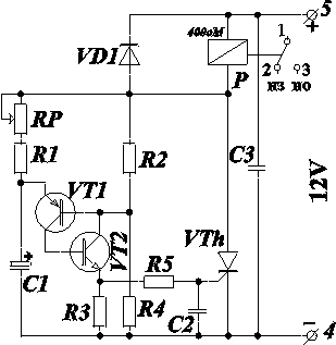

Колега, не ми е изгодно на neomontana понеже те искат да направя определена сума за заявка и и имам отделно 5,5лв за доставка :) Готова платка не искам да си купя защото имам желание сам да си я сглобя. Понеже сега съм на работа, няма как да намеря книгата, но по късно ще я потърся.
Иначе харесах ето тази схема от неомонтана. Веднъж бях сглобил модул от тяхна схема, но нищо не стана. Тази схема дали ще проработи?
fox_vt - майстор
Ти хем не щеш от неомонтана хем пак натам налиташ :-D Ако имаш магазин на Елимекс отиваш и търсиш това http://elimex.bg/product/26192/kit-k023 ... nenie.html дават ти го насипно на платката са нарисувани всички елементи къде трябва да бъдат и как да са ориентирани,има и допълнително описание със стойностите и номерата на елементите.Трябва ти само поялник,секачи да режеш крачетата и таблица със цветния код на резисторите да знаеш кой за къде е и 10 мин време.
